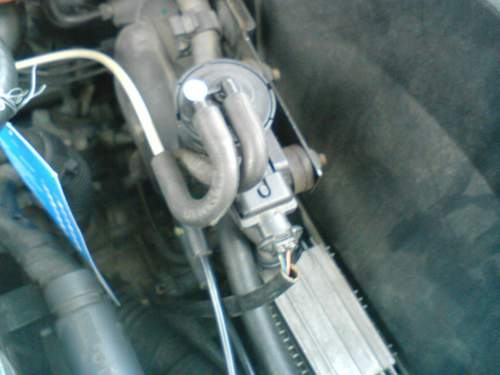

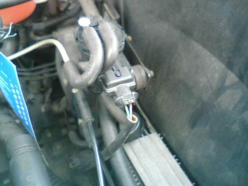

Hallo zusammen, hatte das gleiche Problem.
Habe dann den FOH angesteuert und der gleiche Fehler Code Ladedruck negativ.
Der Spezi hat dann festgestellt das der Ladedruckregler nicht ganz aufmacht und
dadurch der Turbo nicht richtig läuft. Habe das Ding bei Ihm bestellt uns selbst getauscht.
Preis für den Ladedruckregler 138,58 €. Seitdem keine Probleme mehr.
Anbei 2 Bilder wie dasTeil aussieht.
Ist mit dem Handy gemacht, aber man kann es erkennen.
