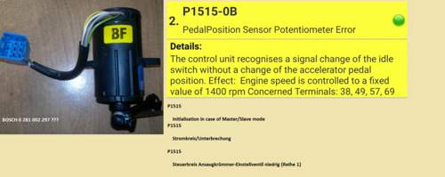

Beim Omega B und dem P1630 -0A bedeutet dieses
P1630
Fehler Wegfahrsperrsystem
Fehlercode P1630
KS Einspritzmenge Funktionsstörung
KS Einspritzmenge zu groß
Stromkreis Pedalwertgeber 1 niedrig
Die 0A ist eine "unnormale" Datenrate.
Das die Wegfahrsperre im Instrument blinkt, hoffe ich nicht,
evtl. ist auch Wasser in den Stecker des Gaspedalpoti gekommen oder
das Poti ist defekt.
Man könnte mal den Stecker vom Poti abziehen und testen ob Er anspringt!?!?!?
mfG

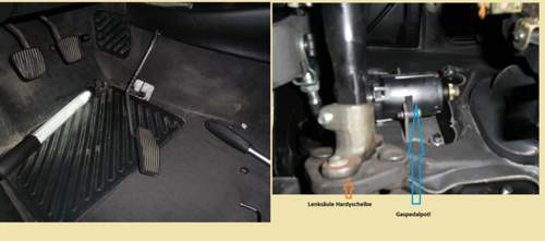

Ich würde noch eins zwei Sachen versuchen, um den Omega zum laufen zu bringen. Aber mehr Geld möchte ich in den Wagen nicht stecken. Mich verunsichert auf jeden Fall, dass jede Person mir etwas anderes sagt. Wie komme ich an das Gaspedalpoti ran? Was genau ist dieses Teil überhaupt?

Gaspedal-omega
Gaspedal-omega
