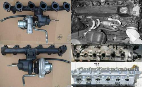

Mach mal ein paar gute Bilder vom Ort des Grauens.
Ich überlege mir dann mal was dazu.
Mir fällt ja meist doch was passendes ein.
Bis dahin kannst Du ein paar Bilder schauen.
Abgerissenen Stehbolzen aus dem Zylinderkopf entfernen.

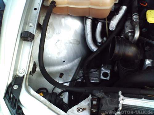

Mal 2 Bilder. Hab jetzt kein Werkzeug zur hand um die Abdeckung abzubauen. Aber man sieht das sehr wenig platz ist. Schlauche von der Klima und dem Turbo sind da im weg. aber wie ich das auf deinen Bildern sehen kann ,Kurt, hast ja auch nicht grad viel Platz gehabt. Das läßt mich hoffen. Werd die Bilder meinen Kollegen mal zeigen. Der will mir tatkräftig helfen dabei...:).... Aber Hammer geile Werkstatt die du da hast. Meine Nachbarn würden sich bedanken...:D
Na auf denen war ja soviel nicht zu sehen.
Hab da aus menem spärlichen Fundus was zusammen gesucht.
Also meiner Meinung nach, hast Du (wenn es nicht ener der hinteren ist) sogar leichteres Spiel damit als beim Benziner.
ich habe daran zwar noch nie gearbeitet, aber die Methoden sollten dort eigentlich alle gehen.
Nur der Krümmer muß ab und links eben alles freigebaut sein.

Wenn du den Lufi-Kasten ausbaust hast du mehr Platz. Ist zwar immer noch nicht optimal, helfen sollte es aber doch.
Na das nen ich jetzt mal hilfe:).Hab jetzt wenigstens wieder ein grinsen im Gesicht . Also nichts Motor raus....puhhhhhhhhhhhhhh..Wenn mein Krümmer auch so aussieht, wie auf Kurt´s Bild, dann brauch ich nicht wirklich planschleifen:D.Werd dann mal alles besorgen und am meinen freien WE,in 2 wochen, mal loslegen. Am Montag fahr ich mit Kind und Kegel erstmal eine Woche weg. Sozusagen mental drauf vorbereiten was da so auf mich wartet. Ach und abspecken und Finger Yoga anfangen bei den kleinen zwischenräumen:D. Werd aufjedenfall mein Ergebniss berichten.

So, jetzt hab ich die Reparatur hinter mir. Motor ist drin geblieben. Den Zusatzheizer, Wasserbehälter und Luftkasten raus, schon hat man einen gewissen Platz zum schrauben. Als mir beim losschrauben der hinteren Muttern, 2 Stehbolzen abgerissen sind hatte ich das P in den Augen gehabt, dachte jetzt muss der Motor doch raus. Als der Krümmer dann runter war, schaute von den Bolzen ca.15mm raus. da hab ich die Ansaugbrücke und den Ventildeckel runter gebaut und man kam ganz gut an die Bolzen ran. Mit leichte Schläge auf den Hinterkopf, Eisspray und einer Grippzange haben wir sie dann raus bekommen. Vorn die 2 Stehbolzen konnten wir mit der Idee vom Kurt super rausdrehen. Anbohren und einen Torx rein hauen... Aber das eigentliche pfeifen kam vom Flansch zum Turbo her. Die Schrauben konnten wir so von Hand rausdrehen.Alles wieder zusammen gebaut, Motor an, DAS PFEIFEN IST WEG, HURRRRRRRRAAAAA:):D:D:D.
