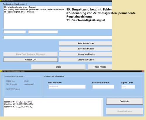

Ich Schlaumeier habe es gerade auch gesehen. Ich hänge mal ein Screenshot von einem YouTube Video an. Gut. Das verschafft mir wenigstens etwas Sicherheit. Ich denke ich schneide die beiden Enden am unteren Magnetventil ab und löte zwei getrennte Kabel ran. Dann verlege ich beide jeweils nach oben und löte die ans Steuergerät. Das klingt schon 100x sauberer.
Magnetventil unten
Ich vermute bei den beiden unteren Kabeln ist die Isolierung zerbröselt, und die Drähte sehen in der Hitzeschutzhülle aus, als wäre es nur ein Kabel. Nicht einfach abschneiden, mach es so wie ich geschrieben habe, dann siehst du beide Kabel. Anschließend einzeln BIS NACH UNTEN neu einschrumpfen, und an den Kabelenden verlängern, alle Lötstellen auch wieder einschrumpfen, das wird schon! Das untere MV ausbauen geht auch, ist aber nicht so einfach, da mußt du mit Spiegel arbeiten, so habe ich das vor 9 Jahren an meinem anderen Diesel gemacht.

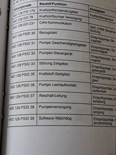

Rosi, ist das aus dem OPelCOM mit Adapterkabel und PSG5 Diagnose?
Jo, Cispo aus dem berüchtigen Forum!
Beim Volvo sieht die FC Liste für den D6B aber anders aus,
Weil Volvo seine Software immer selber Schreibt, Spionage.
Bosch hat da nur die VP geliefert,
So wie andere auch "nur" die Hardware liefern!
MfG
