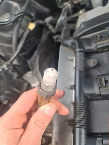

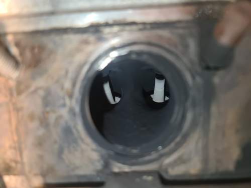

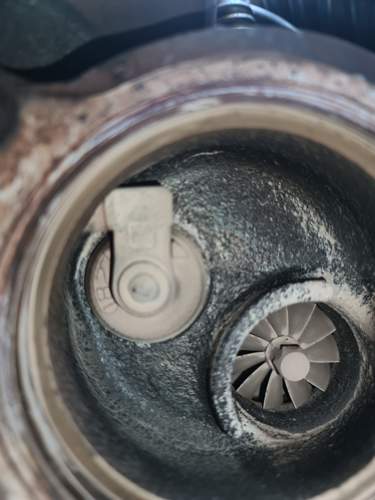

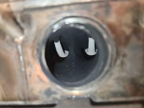

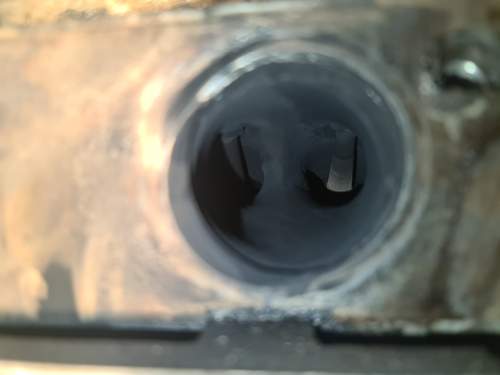

Themenstarteram 22. Oktober 2023 um 16:40
Moin, muss mich nochmal melden und zwar ist der Kat und Turbolader jetzt raus und dabei hab ich gesehen das auch die Ein und Auslassventile weiß sind aber jedoch unterschiedlich, woher könnte das kommen?
Bilder sind im Anhang
MfG
Themenstarteram 22. Oktober 2023 um 16:41
Ich weiß nicht ob die Titel angezeigt werden, der erste Zylinder ist nich leicht bräunlich, danach geht es der Reihenfolge also -> 2, 3, 4
Themenstarteram 22. Oktober 2023 um 20:12
Zur Ergänzung, der Turbo und der Kat sind auch weiß verfärbt, sieht man auch gut an den Lambdasonden
