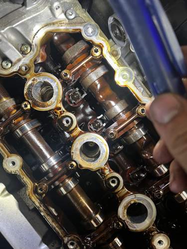

ich hab momentan ein kleines Problem bei meinem Auto. Und zwar handelt es sich um einen A4 (8E) mit dem 2.0 TFSI (BGB). Seitdem mir ein Überdreher bei recht hoher Drehzahl gelungen ist hab ich so ein eigenartiges Geräusch im 5-6 Gang. Es tritt bei 100-140 Km/h auf und wird mit ansteigender Geschwindigkeit von der Tonlage her höher. Außerdem ist es nur wenn man so ca 5-10% im Gas steht oder mit dem Tempomat den Berg runterfährt und der nur ganz leicht Gas gibt. Ich hab mich schon mal über die Esi-Tronic schlau gemacht und da gibt‘s einen bekannten Fehler der auf die Vakuumpumpe zurückweist, aber ich hab keinen Leistungsverlust oder etwas anderes Unterdruckrelevantes. Kann mir da vielleicht jemand weiterhelfen, weil ich steh momentan auf dem Schlauch.

Würde im Bereich NW suchen. Da entstehen am ehesten Schäden beim Überdrehen.

Themenstarteram 11. Oktober 2023 um 11:15
@85mz85 schrieb am 11. Oktober 2023 um 07:56:50 Uhr:
Das hab ich auch schon mal aufgemacht, und ich hab aus irgendeinem Grund Korrosion auf den Nocken drauf, aber irgendwie abgeschliffen oder eingelaufen is nix

Ich würde glaube ich eine Druckverlustmessung und eine Endoskopie der Zylinder machen. Die Ventildeckel waren schon ab, da war nichts? Alle Stößel und die gesamte Mechanik da oben sind ok?
Joa, einen glitzernden Ölfilter will man jetzt ned haben. Als ich den Ventildeckel unten hatte ist mir außer komischerweise Korrosion an manchen Nocken nichts aufgefallen. Eingelaufen ist auch noch nichts, nur war anscheinend die Ölqualität des Vorbesitzers zum kotzen, weil der ganze Ventiltrieb sehr dunkelbraun gefärbt ist. Druckverlust und Kompressionsdruckprüfung muss ich noch machen, und da werd ich auch noch reinschreiben was dabei rausgekommen ist wenn ich dran denke. Aber ich hab meine Ventile mit dem Endoskop schon mal angeschaut, und ich weiß dass sie etwas verkokt sind, aber verbogen is da nix meines Wissens nach.
