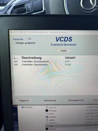

Der Audi zeigt keine Kontrolle Leuchte und ist auch nicht im notlauf. Laut VCDS ist das ölaschevolumen bei 0.17l( laut Audi voll bei 175ml) und die ölaschemasse bei 71.6 Gramm. Ich habe versuche im Stand per VCDS zu regenerieren, aber aus Sicherheitsgründen bricht der ab.
Wir wollten jetzt eigentlich den Dpf ausbauen und reinigen lassen. Jetzt haben sich 2 verschiedene Mechaniker in Gesprächen geäußert und sagen das man den nicht ausbauen muss, sondern wir voll tanken sollen und einfach mal in S und bei ca 110 einfachmal auf der Autobahn 50 km in eine Richtung fahren sollen.
Ich bin extra die letzten Tage weite Strecken damit gefahren, aber irgendwie bin ich mir unsicher und habe auch Angst vor weiteren folgeschäden wie Turbo usw.

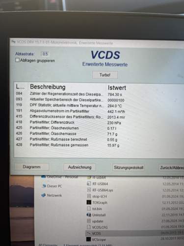

Ich füge noch ein paar Daten vom dpf hinzu die ausgelesen wurden. Falls einer irgendwas auffälliges sieht, wäre ich dankbar wenn er Bescheid sagt.
Dpf werte

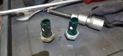

Servus!
Ich hatte im Dezember 2024 bei meinem Q5 mit CGL Motor ebenfalls das beschriebene Problem mit dem Öldruck.
Fehlermeldung kam nur bei betriebswarmen Motor und beim Anhalten an einer Kreuzung.
Ich habe den Öldruckschalter (hat ja nur einen) getauscht und fahre seit dem wieder ohne Probleme.
Achtung, der neue Öldruckschalter hat eine andere Teilenummer (03C 919 081) und sieht auch anders aus...
Bilder im Anhang!
Hermann
Oeldruckschalter1
Oeldruckschalter2
