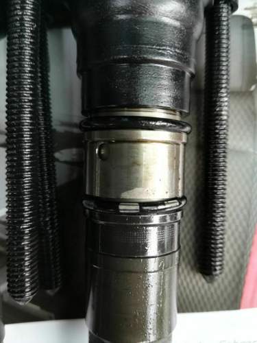

Kurzer Zwischenstand: Zyl 1,2 und 4 26bar. Zyl 3 24 bar. Sollte also ok sein.
Wir haben die Düsen gezogen um in die Brennräume zu schauen. Es war hier und da etwas auffällig, allerdings so schwer zu deuten. An Zylinder 3 sieht es aus, also könnte sich ein kleines Loch im Kolben befinden. Sicher sagen kann ich es so allerdings nicht.
Ebenso sah es so aus, als ob an Zylinder 3 Kraftstoff austreten würde.. es sah aus, als würde Diesel das Motoröl abwaschen. An den O-Ringen konnte nichts festgestellt werden. Ich werde schauen, ob ich noch eine Druckverlustprüfubg durchführen kann.

Die Duesen zeigen meiner Meinung nach leichte Einlaufspuren (wo das Schwarze weggeschliffen ist). Das koennte schon der Grund dafuer sein, dass Diesel unkontrolliert in den Brennraum kommt. Du solltest auf jeden Fall die Sitze der Duesen im Kopf kontrollieren und - falls vorhanden - die Grate vorsichtig wegschleifen, ausserdem die Duesen ultraschallreinigen und mit neuen Dichtungen versehen.

In den Düsensitzen sind ganz leichte Einlaufspuren zu sehen, aber an allen 4. Einen richtigen Grat konnte ich nicht feststellen. Konnte leider auch kein ordentliches Foto machen. Gibt es irgendwo Bilder oder dergleichen um das eventuell vergleichen zu können?

Ist das von mir markierte eine Einlaufstelle? Hast Du das selbe im ZK?
Das mag optisch noch OK aussehen aber reicht um ne Menge Diesel in das Öl zu befördern. Ich habe selbst an einem R5 TDI im Bully das hinter mir. Es sieht nach nix aus aber die Karre sprang schelcht an und qualmte wie irre.
Also ZK-Bohrungen genau ansehen jetzt wo die PDE raus sind. Das Alu vom ZK ist weicher und verformt als das PDE Material.

Also, habe mir das noch mal angeschaut. Alle Düsen haben an der selben Stelle helle und raue Abnutzungen.. und das deckt sich in etwa mit den Hellen rauen Stellen in den Düsenschächten. Was meint ihr?

Eindeutig "frei" gearbeitet die PDE würd ich sagen.
Allerdings vermag ich anhand der Bilder nicht sagen, ob die Dichtung das noch verkraftet oder schon zu viel Spiel ist und Diesel vorbei drückt.
