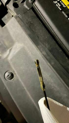

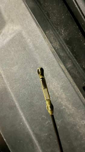

Ich würd das Thema gerne aufgreifen da es mir die letzten 2 Tage keine Ruhe mehr lässt.
Und zwar hab ich den in Thread aufgeführten 184ps im Leon ST FR mit DSG aus 2017 (Facelift)
Gekauft Januar 2021 mit ~73tkm und Orginal von Seat 0w30.
Bin das Öl dann ca 10km gefahren und musste 0,1L auffüllen, hab mir an der Tankstelle das Shell Helix Ultra 0w30 gekauft.
Nach ca 14tkm hab ich das Öl gewechselt und bin auf das Motul XClean 8100+ gegangen.
Mir ist aufgefallen das der Ölstand manchmal sprunghaft sinkt, sich aber meistens in der Mitte des Peilstabs einpendelt.
In der ganzen Zeit von 73-93tkm hab ich insgesamt ca 1L verbraucht. ( aufgefüllt immer mit dem 0w30 somit aktuell gemischt)
Mir geht es nur nicht aus dem kopf das ich jetzt anscheinend in den letzten 1000km 0,2L verbraucht hab.
(Siehe Bilder)
Über die ganze Zeit betrachtet kann man sagen 1L/20.000km, mir gehen die 0,2L in den letzten 1000km nur nicht mehr aus dem Kopf.
Ist vielleicht je nach dem wie das Fahrzeug steht . Ich würde nur 5w30 fahren.
Wenn man schon etwas schief steht, oder man das Öl kalt anstatt warm misst, gibt es beträchtliche Unterschiede. Es macht auch einen Unterschied ob ich 2 Minuten nach dem Abstellen des Motors messe, oder nach 15 Minuten. Daher kann man 0,2 Liter nicht wirklich messen unter verschiedenen Randbedingungen. Wenn müssen die Parameter gleich sein.

Ich messe im Normalfall immer an der gleichen stelle und versuch mich identisch hinzustellen sodass ich das ausschließen kann.
Das 0w30 möchte ich nur nicht wegkippen deshalb wird es dieses Jahr zum auffüllen verwendet. Sobald es leer ist kommt in das 1L Gebinde das Motul rein.

Ich frage mich nur woher das kommt und das es nicht immer mehr wird.
Nicht so wie bei den alten 2.0 TFSI wo die Kolbenringe verkockt sind und man Öl und Benzin verbrannt hat.
Was ich grundlegend herausgefunden hab ist das der EA288 eine geringe Kolbenringspannung besitzt als der EA189 was dazu führt das der Ölverbrauch grundsätzlich etwas höher ist.
Wenns bei 1L/20.000km bleibt oder von mir aus auch auf 10.000km kann ich mich damit abfinden solange ich weiß das es nicht kontinuierlich steigt
