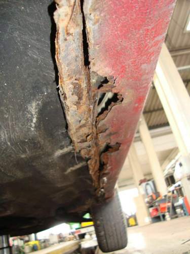

Hallo!
Hab nen 2L syncro variant sehr günstig bekommen!
Hab etz festgestellt das er a paar Mängel hat!Größter Mangel sind die Schweller!Da sind keine mehr!!:(
Auf die ganze länge weg!!!
Sind ja beim Passat mit Plastikverkleidungen und nochdazu syncro sehr Rostanfällig!
Sonst nur bremsen vorne/hinten,Auspuff und nen Spurstangenkopf!
Etz bin ich mir nicht mehr so sicher ob sichs herrichten noch rentiert!
EZ:mitte 91
KM:269000
relativ gute ausstattung
Hab ihn 130km entfernt von mir geholt und lief wie ne 1!Keine Geräusche oder schlagen beim Lastwechsel,Motor läuft super und is dicht!
Wollte des Fahrzeug eigentlich nur fürs Holz und zwecks dem Spaß im Winter!:D
Hab auch noch nen 2ten syncro mit frontschaden rumstehen!Neue Auspuffanlage ab Kat und bremsen auch fast neu!
Was tun?In da Bucht gibts Schweller für 25€ +Versand!Müßten reichen fürn Winterauto!Aber der unterboden is halt auch schon sehr stark weggefault(nur bei den Schwellern und den Schweller nahen Plastikstopfen)!Der Rest is in recht ansehlichem Zustand!
Brauch etz entweder nen Ruck zum angreifen oder nen Ruck zum verkaufen!
Was würdet ihr mir raten?

das die pastikstopfen rausgammeln ist meißt der vorbesitzer schuld der da wahrscheinlich Ubo drübergeschmiert hat . Da der Gummi sich nicht wirklich verbindet bekommt der ubo Risse und dann zieht Wasser dazwischen und es rottet schön unter dem Leichentuch . im Bodenblech einfach Bleche drübersetzen, gut gegen rostschützen usw . Die anderen stopfen sind auch nur Produktions bedingt und haben keine wirkliche Funktion außer der Möglichkeit ne hohlraum lanze nachträglich reinzuschiebenFuktion .
zb die Stopfen in den bodenblechen kannst du einfach zumachen
schweller sollte kein problem sein.sauber austrennen und Repblech einfach anpunkten gut versiegeln hohlraumschutz und hübsch machen
also wenn du es selbst machen kannst und zeit hast dann kann das machbar sein
iner werke absolut unrentabel
also kommts auf deine fähigkeiten und deine ausstattung an werkzeugen wie schweißgerät usw an .
wenn du noch nen schlachter hast kannst du dir ja sogar dier rotten baugruppen raustrennen
Bremsen sind ja nicht das Problem
Rentabilität ist ne Glaubensfrage und hängt vom Geldbeutel ab :D:D
oder du benutzt ihn als Teilespender für ne andere Karosse die arbeit dürfte sich zeitlich nichts tun .Nur schrauben ist angenehmer als schweißen flexen und Rost atmen

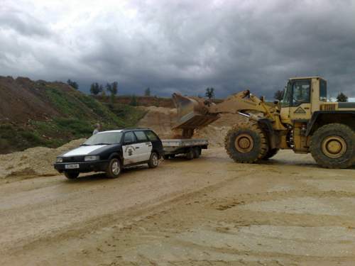

Mach mal ein Bild vom Schelchtwegefahrwerk! Hab meinen WinterSyncro jetzt als Ganzjahreswagen zugelassen um ihn als Bauhure zu nutzen. Hab ihn hinten extra Höhergelegt, damit er schön nen Hänger ziehen kann. War jetzt schon paar mal in der Kiesgrube um Kies zu holen. Heute hat mit der Baggerfahrer gebeichtet, das die Typen sich gestern lustig gemacht haben, das ich mit 3t Kies im Hänger nicht mehr aus der Kiesgrube komme. Aber der Syncro hat sich gut durchgewühlt. Jetzt haben sie Respekt vor der Karre. :D:D:D:D:D

2 to. Kies hatte ich auch schon dran....; gebremster Anhänger. Von der Waage direkt auf die Strasse und 5km zum Abladen.
Der Antrieb hats mitgemacht; aber es war wohl mehr so, dass das Gewicht gesagt hat, wo´s lang geht.....
Gruss Jakker

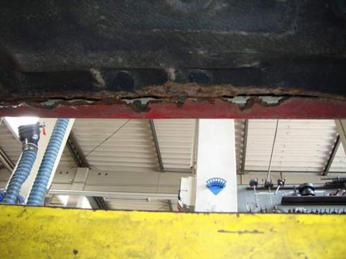

Wenn mein Unterboden so aussehen würde wär ich glücklich und hätte anstatt hier ne frage zu stellen schon n bischen geschweißt!Bei mir is auf die ganze länge der schweller zwischen 3 bis 5cm breit weg!
Gaaaaanz wech!Kein Falz mehr für den Wagenheber und so!
Mfg
PS:Ic h mach auch mal a paar bildchen da sieht mans ja!
ja nu schwellerrepblech ist doch sogar besser und schneller ein oder (gefuscht) drübergeschweißt
lochen anpunkten ein bissel anpassen und gut
nur wenn der Ansatz an den Innenschweller weg ist wird es derbe

Also 3t ist ne halbe Radladerschaufel voll. Also so gut wie nichts. Im Moment bau ich nen Parkplatz. Da brauch ich aber irgendwas zwischen 30-40t Kies. Also mit 3,5t am Haken ist der 115PS schon ziemlich an der Leistungsgrenze, wenn man am Berg anfahren oder erklimmen muß. Ich sach nur, arme Kupplung.
Hab etz mal paar bilder!Zweimal von da seite damit man die höhe vom fahrwerk sieht!
Und vom Schweller von unten!
