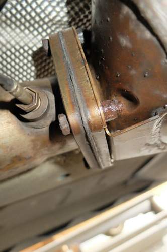

So, heute mal unter den E83 gelegt und bin beim ersten Anlauf gescheitert.
Also die alten vergammelten Schrauben bekomme ich nicht mehr ab, muss in eine Werkstatt.
Eine Mutter ist runter, die Schraube bewegt sich trotzdem nicht.
Vermutlich bekomme ich die neuen nach einmal befestigen auch nicht wieder herunter (Sicherung).
Zu den Verschraubungspunkten kann ich nur sagen- echt gut nachgedacht bei BMW :confused:

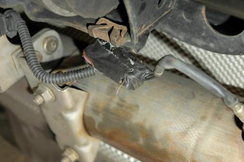

Das Glühsteuergerät ist gefunden, sitzt links neben dem Anlasser und man kommt normal nicht dort ran.
Der Stecker vom Anlasser kommend (+) sitzt etwas wackelig, dort heranzukommen muss irgendwo unten ein Zugang geschaffen werden.
Anbei noch ein tolles Bild von Temperatursensor: auch eine Meisterleistung.
DPF Schrauben

- An die Anlasserschraube Pluspol kommt man von oben dran, dazu muss die Ansaugbrücke ab. Von unten kommt da nur eine asiatischstämmige Freundin mit Körpergrösse 180dran. Geile Sache. Ich habe es gehasst.
-Temeratursensor.... Da war schon einer dran, gell. Und dem gehört einen an die Backe gehauen, für den Pfusch wie es scheint.
- DPF Yepp, da kommt Freude auf. Besorge dir schonmal M8x50 (8x40?) Schrauben, die müssen neu. Ja das ist immer toll an alten Auspuffen zu fummeln. Einmal fühlt man sich wie bei CSI, dann wieder wie ein Archiologe, der an einer römischen Ruinie mit dem Pinsel die Schichten abträgt. So schlecht sieht das aber gar noch nicht aus. Die Schrauben abdrehen, und mit etwas geklopfe und Durchschlag kommen die schon. Dann das Loch vom DPF (ausgebaut) mit einem Stahlbohrer säubern, also 8,5mm (9mm) nachbohren. Zeit mitbringen, Radio an, dann klappt das schon. ??
Man braucht mehrere 13/14mm Schlüssel, denn teilweise sind die DPF Schrauben medium gut zugänglich.

Solche Schrauben gehen am besten mit der Flex. Später neue verbauen und fertig :)
Also da ich kein Werkstattbesitzer bin und auch nur eine "hausmäßige Ausrüstung" habe werde ich das wohl lieber einer Werkstatt überlassen. 3 Tage, Reinigung durch Einsendung mit Rückstellung des Service so um die 800.
