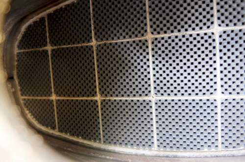

So, der DPF ist heute in einer Werkstatt (meines Vertrauens >frei BMW<-> das wird sich zeigen) demontiert und mit frischen Schrauben wieder montiert worden. Wichtig war mir dabei, dass ich den wieder ab bekomme.
Man empfiehlt den Freibrennen zu lassen, ok.

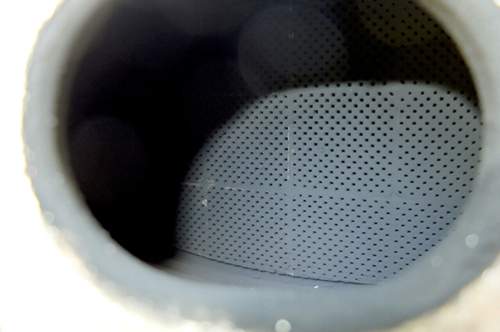

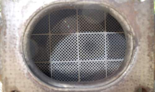

Gut das könnte ich auch machen lassen (24h Dienste), geht das vergleichbar auch mit Wasserdruck?
So, nach über einer Stunde Spülung sieht das nun so aus, jetzt ist das Teil am trocknen.
V.l.n.r. Motorseite vorher, Nachschalldämpfer vorher, Motorseite nachher, Nachschalldämpfer nachher.
Dscf8795
Dscf8796
Dscf8797
Jo, so sieht das dann ungefähr aus, wenn er sauber ist. Leider habe ich damals keine vorher Bilder gemacht. Trocknen tut er eigentlich eingebaut und mit laufenden Motor am Besten. 😁

Normaler HD-Reiniger? - Mit wieviel bar hast du gearbeitet?
Normaler Reiniger, volles Programm 120bar. Keine Ahnung ob wirklich so viel, jedenfalls maximale Leistung. Ist jede Menge raus gekommen, der Dreck von knapp 9 Jahren und 166tkm. Habe gespült bis es sauber war, in allen Ecken...
