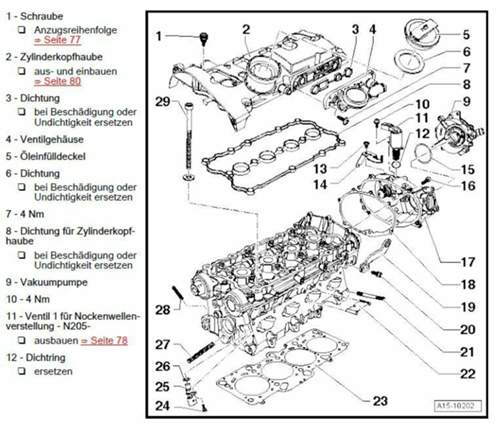

Hey Leute,
unser TFSI BWE surrt neuerdings beim Kaltstart, klingt nach sowas wie einer Unterdruckpumpe. Nur beim Kaltstart, hört nach ner kurzen Zeit auf und bleibt weg, bis zum nächsten Kaltstart (~10h).
Hier 2 Vieos parallel aufgenommen aus Cockpit und Motrraum:
Motorraum:
https://youtu.be/Ikj-UOCbFyw
Cockpit:
https://youtu.be/JMA54gkX0i0
Erst kurz ganz laut und dann wirds immer leiser. Konnte es bislang nur auf den Bereich unter der Drosselklappe eingrenzen. Ich habe nicht die gesamte Dokumentation und das Wissen was wo ist und wie aussieht um es weiter eingrenzen zu können.
Kann jemand helfen?
Ceph
22 Antworten
Push, jemand eine Idee?
Laut den beiden Zeichnungen im Anhang ist unter dem Saugrohr nix, was sich drehzahlabhängig bewegt und surren könnte, zumindest laut meiner Auffassung.

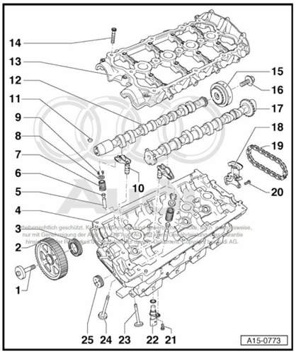

Vakuumpumpe ist hinter dem Motor, davor sitzt aber auch die Steuerkette von Einlass- und Auslassnockenwelle und dessen Versteller. Nicht, dass die Motorspülungen irgendwie Kette/Spanner geschödigt haben und die Kette in der Führung rasselt...wobei ich das Surren zu hochfrequent finde für ein Kettenrasseln. Ich kenne das Warmstart Kettenrasseln ja von meinem 3.0 TDI, das rasselt in deutlich geringerer Frequenz.

Bwe-ventiltrieb
Bwe-zylinderkopf

Richtung Kettenspanner für Nockenwellenantrieb, kein öldruck bei Kaltstart.
Finde aber das Geräusch passt so garnicht zum Kettenspanner, da es eher so ein Rasseln ist.

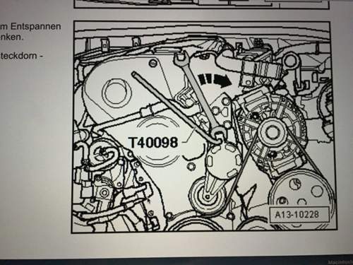

Ceph, kannst Du nicht den Riemen runternehmen? Somit kannst Du auf einen Schlag die Riemen-Aggregate bzw. den Motor selbst ausschließen. Sonst wirst Du verrückt, weil Du nicht voran kommst.
Ich nicht, brauchst Du dafür nicht die richtigen Spannwerkzeuge? Du musst ja erst den Riemen entspannen, dann Riemen runter und dann einen Startvorgang...habe auch keine Ahnung wie lange das die Batterie mitmacht ohne Lima und einen Spannungsabfall mögen die Steuergeräte nicht so sehr. Dabei müsste ich also permanent überbrücken.
Das ist nix für morgens-eben-vor-der-Arbeit 😁
Da sind mir zu viele Unbekannte, wenn, dann in einer Werkstatt. Und spätestens da muss ich mit der Frau sprechen, dafür muss die Karre paar Tage in der Werkstatt stehen.
Moin @cepheid1
Den Riemen bekommst du runter. Ich glaube 17 oder 19er Maulschlüssel nehmen und damit den Riemenspanner auf Anschlag drehen und den Riemen drüber ziehen.
Edit: nicht verletzen, falls du vom Spanner rutschst;-)
Das schafft die Batterie schon eine kurze Zeit.
Für mich klingt es schwer nach einer Druckgeschichte, also ein Druckregelventil was hängt. So klingen zumindest die Hochdruckpumpen bei uns auf Arbeit, wenn das Druckbegrenzungsventil hängt oder sie in Max Druck fahren. Könnte mir nur die Hochdruckpumpe oder Ölpumpe vorstellen. Gibt der Motor eine Ölmax Meldung aus? Du könntest zumindest den Kraftstoffdruck bei Start loggen und ausschließen. Öldruck weiss ich nicht, musst im VCDS die MWB mal durchschauen.
Beste Grüße Tom
Kann man sogar fixieren, wusste ich garnicht;-)
Meinte das so, dass Du den Riemen runternimmst und (irgendwann) dann den (mit spitzen Ohren) Kaltstart machst.
Wenn der Motor ohne Riemen und Agregate läuft, hast Du sofort das Ergebnis. Entweder es surrt oder es surrt nicht.
Dann Motor aus, Riemen mal eben wieder schnell auflegen. 😉 Muss ja nicht vor der Arbeit in der Woche sein.
