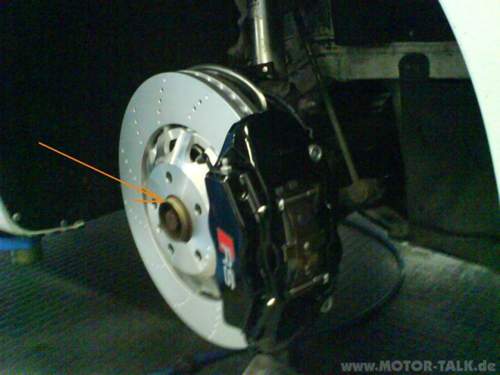

Hab 2k mit Einbau bezahlt.
Solltest darauf achten, dass die Zentriereung mit der RS Scheibe ganz kurz wird, sodass
bei einer 5 mm Scheibe, die Felge nicht mehr zentriert wird.
Dadurch kann es zu ner Unwucht kommen ! ( alles schon ausprobiert )
Man brauch wohl ne Scheibe mit zentrierung, die gibt es aber erst ab 10mm glaub ich und da
weiss ich nicht, ob deine Felge mit zB einem 255er Reifen in dein Radhaus passt !
gibts auch schon mit 6mm mit zusätzlicher Zentrierung.
http://spurverbreiterung.de/index.php?lan=de&ecu=
mann muss nur aufpassen, dass man die richtigen erwischt mit der 45° Fase.
Original geschrieben von Lummi1
gibts auch schon mit 6mm mit zusätzlicher Zentrierung.http://spurverbreiterung.de/index.php?lan=de&ecu=

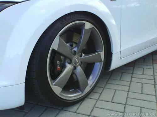

Wie auch immer, solltest nur dran denken, da deine Felge ja nicht am Sattel vorbei passt 🙂
6mm könnte noch gut gehen.
So schauts ohne Scheibe aus, ist also noch Luft mit 255ern und ET52.
Optimal wäre natürlich ein Sattel der unter die Felgen ohne scheiben passt.
