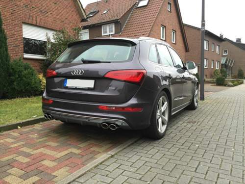

Nim vom gleichen Model eine 3.0 tdi Auspuffanlage. Die passt plug and Play.
Hatte ich am Anfang auch gemacht.
Ok danke oder lieber auf die abgassoundanlage sparen?! Bin mir unschlüssig da ich ihn in Ca 4 Jahren sowieso wieder eintausche.. (er ist nicht geleast darf also alles dran machen)
Hab schon viel gebastelt... Jetzt zum Schluss ne Soundanlage.
Für den a4 kostet die doch nur noch 800 Euro.
