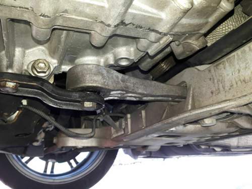

Dann könntest du dir die Motor- und Getriebelager sowie die Gelenke der Antriebswellen ansehen.
Kann natürlich auch ein Montagefehler bei der Kupplung vorliegen.
Das habe ich gestern gemacht. Ich vermute das Motorlager wo das Getriebe mit dranhängt ist eventuell defekt, da es ölig ist. Habe mal ein Foto gemacht. Das Problem ist dieses ruckeln im 6. Gang ist nicht immer da.

Bei mir war es erneut das ZMS.
Das Lager ist, das kleinste, ich hab noch nicht gehört, dass das einen spürbaren Effekt hat - geschweige denn, dass es je defekt ist.
Das Öl sabbert ja nur von irgendwo über das Lager, znd kommt nicht aus dem Lager.
Das zur Pendelstütze gehörende Lager im Aggregateträger (auf deinem Bild am anderen Ende der Stütze) kann weich werden.
