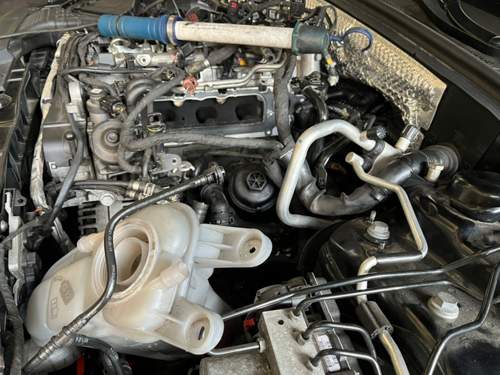

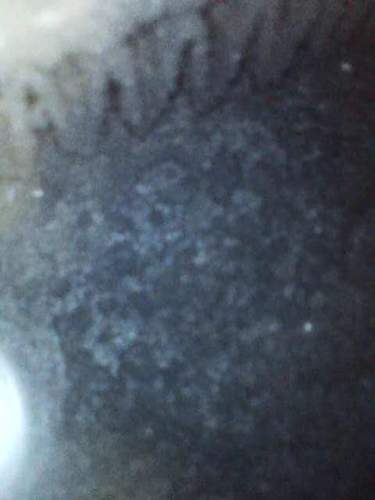

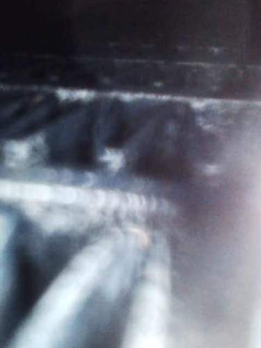

Wir vermuten aktuell den wassergekühlten Ladeluftkühler als mögliche Ursache. Erst schien uns das nicht so ganz als Ursache, auch wenn ich bereits vorher hier im Post schon den Tip bekommen hatte.
Eine Endoskopie von dem Teil zeigte, dass es da drin wirklich nicht feierbar ausschaut. Also wird der getauscht werden und dann wissen wir mehr.
So schau es dort drin aus. Und das ist die bessere Seite... .
Deshalb tauschen wir den nächste Woche.

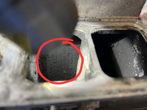

Es ist der Ladelüftkühler gewesen. Dieser war völlig verkokt, sodass die Ladeluft fast gar nicht mehr durch kam. Es ist ein Wunder, dass der Wagen überhaupt noch lief und angesprungen ist.
Möglicher Erklärungsversuch für die Ursache:
Da die AGR Ventile vor den LLK hängen, fördert er scheinbar die Abgase mit der Ladeluft komplett durch den LLK.
Die Folge über die Zeit:
LLK kapital im Arsch. ( meiner Ansicht nach Konstruktionsfehler des Herstellers )

So sah es aus, da bitte nachsehen.
