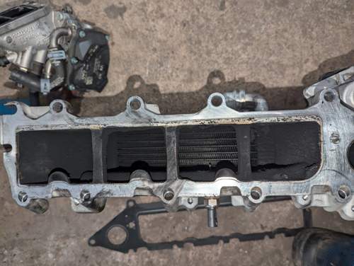

Die Ursache, warum der Ladeluftkühler sich zukokt ist folgende:
Das Niederdruck AGR Venil sitzt im Abgasreinigunsmodul (Partikelfilter) und greift nach diesem die Abgase ab. Normalerweise filtert der Partikelfilter den Ruß raus und es kommt nur "sauberes" Abgas hinten raus.
Das Hochdruck AGR, dass direkt im Ladeluftkühler rechts seitlich sitzt arbeitet nur in der Warmlaufphase und ist dann nicht mehr aktiv. Bei betriebswarmen Motor arbeitet hauptsächlich das Niederdruck-AGR zusammen mit Abgasklappe unter dem Auto im Abgastrakt.
Es kommt somit normal zu keinen Verkokungen im Ansaugtrakt bei diesen Motoren. Anders als bei den Euro 5 EA189 Vorgänger Motoren, wo das AGR direkt am Krümmer vor DPF das Abgas abgreift.
Solange alles funktioniert ist alles gut.
Geht jetzt aber der DPF Defekt (was bei diesem Motor sehr gerne mal passiert, habs selber gehabt), dann filtert der den Ruß nicht mehr raus und dieser wandert durch das AGR über Turbolader und Ladeluftrohr richtung Ladeluftkühler und setzt sich dort ab.
Die Hauptursache ist ein defekter Partikelfilter.

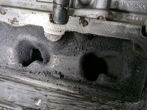

Zuerst passiert nichts, man merkt nichts, aber:
Fährt man jetzt immer weiter setzt sich der Ladelluftkühler immer weiter zu bis das Auto nicht mehr zieht.
Das Problem ist, dass die Motorsteuerung dies nicht direkt erkennt bzw diagnostizieren kann, da der Ladedrucksensor vor Ladelluftkühler am Eingang sitzt. Es wird kein Fehler abgelegt, der direkt auf dieses Problem hinweist.
Der Ladedruck Istwert enspricht ja dem Sollwert.
Was aber am Ende nach Ladeluftkühler rauskommt ist nicht sichtbar für die Motorsteuerung. Das geht dann soweit, bis die Motorsteuerung die Einspritzmenge reduziert, weil der gemessene Lambdawert unter Lambda 1 - 1,2 fällt wegen zu wenig Luft, Ergebnis = Keine Leistung.
Der Motor entwickelt immer mehr Ruß und dieser setzt sich immer weiter und mehr überall ab.
Es kommt somit zu einer Kettenreaktion bzw Teufelskreis.

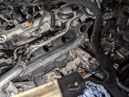

Hatte erst die Tage einen Audi A6 da mit dem Motor, dort war es so schlimm, dass der Turbolader es nichtmal mehr geschafft hat den Ladedruck aufzubauen. Dort kam dann auch irgendwann der Fehler Ladedruck regelgrenze unteschritten. In dem Stadium gehts dann natürlich richtig ans Material...
Der hatte gefühlt 60PS und fuhr mit Lambda 0,8 und Differenz von Ladedruck Soll/Ist lag bei über 1 Bar.
Falls also jemand bei seinem 2.0 TDI 190 PS Motorcode: CNHA, DDDA oder DETA das Problem hat, dass das Auto nicht zieht und hinten schwarze Endrohre hat ist zu 99% der Ladeluftkühler dicht. Einfach mal den Lambdawert loggen und Ladedruck Soll/Istwert.
Bei diesem Fehlerbild muss auf jeden Fall der Ladeluftkühler neu, Ladeluftrohr gereinigt werden mit Drosselklappe, Niederdruck AGR mit Kühler ersetzen, Ansaugstutzen zwischen ND AGR, Frischluftansaugung und Turbo gereinigt werden und natürlich den defekten DPF ersetzen der Hauptverursacher ist. Sehr undankbare und fummelige Arbeit bei diesem Motor.
Am besten wer diesen Motor hat immer wieder mal ein Blick auf die Endrohre werfen, solang die sauber sind - alles top. Wenn die mal schwarz verrußt sind, direkt Reparatur einleiten, nicht zu lange damit rumfahren. Wird sonst nur teurer. Im schlimmsten Fall fliegt irgendwann der Turbolader um die Ohren und dann ist die Maschine, wenn man Pech hat schrott.

Hier mal ein paar Bilder von dem besagten Auto...
Der Halter fuhr über ein Jahr mit defekten DPF rum.
Einfach mal auf sich wirken lassen.
