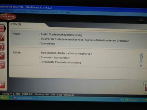

Sporadisch auftretender Fehler P2263 (kein weiterer Fehler!), einhergehend mit der Warnmeldung „Motorstörung, bitte Service“ bei Abschaltung des Turbos und dem entsprechenden Leistungsverlust. Mal mit MIL, meistens ohne. Oftmals ist dieser Fehler quasi über Nacht wieder weg, ein einfacher Neustart des Fahrzeuges bringt jedoch keinen Erfolg. Fehler tritt sowohl im warmen, als auch im kalten Zustand des Triebwerks auf, sodass Wärme als Auslöser ausgeschlossen werden kann. Mal fahren wir keine 2 Tage ohne dass das Problem auftritt, wir sind aber auch schon vier Wochen am Stück ohne Auftreten durchgekommen. – Es ist wie verhext!

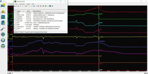

kann jemand eine qualifizierte Aussage zum angehängten Screenshot aus Forscan machen, wie es zu dem sekundenlangen Verharren der VTG bei ca. 67% (entspricht ca. 2,4 Volt am Poti), bevor der Wert dann schlagartig abfällt, die Leistung weg ist und das Fahrzeug in den Notlauf springt? Dieses "Verharren" macht der Turbo meistens direkt von Motorstart an - wenn er es denn macht - und nur selten im Fahrbetrieb. Am ehesten, nachdem das Fzg. 6-8 Stunden gestanden hat.
Mittels Unterdruck-Handpumpe direkt am Turbo lässt sich der Fehler auch reproduzieren, allerdings spielt es hier offensichtlich keine Rolle, auf welchen Wert die Unterdruckdose angezogen wird - der Fehler kommt dann wie immer nach wenigen Metern Fahrstrecke.
Wie wahrscheinlich ist eurer Meinung nach ein zu hoher Gegendruck des DPF? Ist ja schon so häufig bei diversen arken die Ursache gewesen...

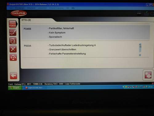

Hallo Olli, ich habe leider ein ähnliches Problem mit dem selben Motor, wir haben so ziemlich alles getauscht sowie den Turbo bei einem Aufbereiter, --> Leitring zur Verstellung wurde erneuert. Positionsgeber an der Unterdruckdose erneuert umd angelernt. Nachdem nun alle Stricke gerissen sind war ich bei einem "chiptuner" der sollte sich mal einhecken. Er teilte mir mit, dass der DPF zu 64% belegt ist.
Er kennt genau dieses Problem von Renault mit dem Gegemdruck am DPF. Von Ford eben nicht, dass sie in den Überdruck gehen. Aber sehr gut möglich.
Vorschlag DPF abhängen und raus programmieren --> Testfahrt und sehen ob der Fehler wieder kommt. So kann man zumindest Ursachen Forschung betreiben. Wir werden in den na Osten Tagen nun de Luftmassemesser tauschen und danach das mit dem DPF versuchen...
