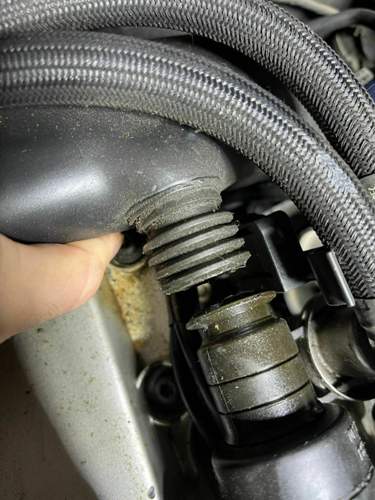

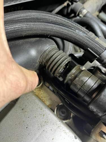

Hey kann mir jemand sagen was für ein Schlauch da gerissen ist und wie schnell das repariert werden sollte beziehungsweise welche Probleme auftreten könnten?
Mit freundlichen Grüßen
David
17 Antworten
Der ist für dem Anschluss der Kurbelwellenendlüftung. Solltest du unbedingt abdichten. Das Problem tritt bei dem ALT Motoren öfters auf das dieser reißt.
In dem Fall am besten gleich die ganze KGE tauschen. Die geht gerne kaputt.
So is es Andy B7. Hab meins auch am Wochenende aus dem gleichen Grund getauscht.

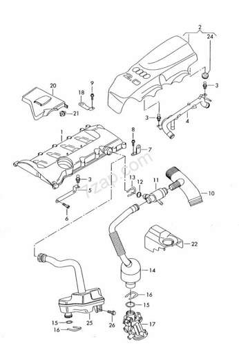

Nr. 10 Ansaugschlauch: 06B 129 627 AB
Ca. 80,- beim :-)
Würde es aus dem Zubehör Kaufen, liegt da bei 20-40€
Nr. 11 Ventil: 06B 103 235 G
Nr. 12 O-Ring: N 904 650 01
Dürfte zusammen beim :-) nicht mehr als 12-15€ kosten
0
@opaaudi schrieb am 26. Februar 2022 um 12:03:12 Uhr:
Ca. 80,- beim :-)
Wo hast du das Bild gefunden? Könnte mir jemand bitte die Adresse dazu geben? In welcher Kategorie findet man das? Motor?

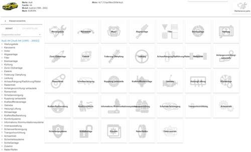

Okay danke. In welcher Kategorie ist das zu finden? Ich finde es einfach nirgendswo...
7zap
Du must oben deine vin eintragen und dann hast du das richtige.
Das sollte dann so aussehen
Screenshot-20220310-195425-chrome
Brauchst keine FIN Anlegen, so Speziell oder Spezifsch ist 7Zap nicht, bzw. es geht auch eben ohne.

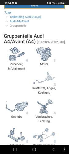

Längst nicht alles ist Dort Gelistet, nicht immer sind die Teilenummern Aktuell,.....Aber schon hin und wieder Hilfreich.
Einfach die alte Version der Übersicht Nutzen welche schon Verlinkt wurde:
https://audi.7zap.com/de/rdw/
Klick auf A4,....Baujahr,....dann Erscheint die Übersicht 0-9,....Zubehör, Motor, Kraftstoff.....
Die Schläuche findest du unter Motor:
https://audi.7zap.com/de/rdw/audi+a4+avant/a4/2003-249/1/103-103070/
Die neue Version ist eher unübersichtlich:
https://7zap.com/de/catalog/cars/Audi/brand/3/0

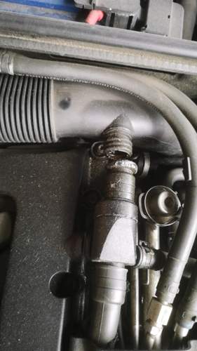

Hallo zusammen!
Kann mir bitte jemand sagen wie die genaue Bezeichnung dieses Schlauchs ist? Bruch ist mir heute aufgefallen. Alles versift.
Und ob es normal ist dass der von innen so verölt ist?
Audi a4 b7 avant 2.0 Benzin. Motor ALT
[Von Motor-Talk aus dem Thema 'A4 B7 2.0 ALT - Schlauch Ansaugtrakt Hilfe' überführt.]
Audi Schlauch
https://audi.7zap.com/de/rdw/audi+a4+avant/a4/2006-454/1/103-103075/

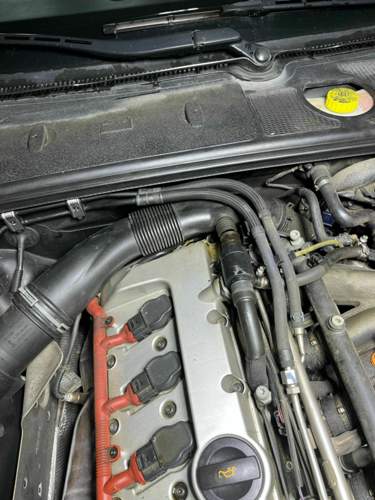

Ist das von dem Dicken Ansaugrohr Abgerissen ?
Je nach alter wenn du da was tauscht gehen die "Rohre" Kaputt weil die Hart werden und dann Brüchig sind.
Mach sonst den Ansaugschlauch und das KGE Ventil neu, das kleine Runde Bauteil Oben.
Guck auch hier nochmal:
https://www.motor-talk.de/.../...ssener-schlauch-kge-t7246166.html?...
