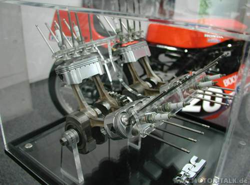

aja, bild im anhang.
Ovalkolben
der mist is ja, du bekommst auf der graden fläche vom kolben keine gescheite abdichtung hin.
ich hätte zwar ne idee aber die kommt ausm 2-takt bereich (trabant und wartburg) un is nich ganz praktikabel beim 4-takter.
davon abgesehen das das das unsinnigste is was ich je gesehen hab...
------die verzichten auf die kühlung zwischen den zylindern; ein kurzhubiger v8 hätte die selben ventilquerschnitte ergeben; die ewig langen ventile sind auch net wirklich für drehzahlen gemacht wenn ichs mir recht überlege------
evtl wärs mit geteilten ringen gegangen in L-form; die wandern bei druck nach aussen und dichten ab... die dann durchs kolbenhemd im inneren des kolbens gesichert das se nen "anschlag" haben und net zu weit rauskommen und dann klemmen...
genug stöße übereinander und das wär auch dicht geworden... quasi 2 mal L-ring übereinander - stöße versetzt und drunter nen abstreifring; der muss ja nicht dichten...
...muss grad bissel schmunzeln...
der motor hatte bestimmt so viel blow by das die bei ner trockensumpfanlage die pumpe zum abpumpen komplett hätten weglassen können und das öl direkt in ölbehälter gedrückt wäre...
...und nen verschraubt en ölmessstab das der net wie ein pfeil durch die gegend schießt:-D
unsinnig is das nich, wennde z.b. mal den reibungsverlust bei nem 4-zylinder siehst, un das war ja en V4 wie z.b. ne V-max...
die wirkkräfte auf beide pleuel waren sehr gut verteilt 2 zünkerzen pro brennraum
auf kühlung verzichten sie net, zwischen den zylindern geht die steuerkette durch.
da kann garnix kühlen.
das is eigentlicht bei jedem motor so, beste beispiel suzuki bandit, der motor is luft/öl gekühlt und stammt eigentlich aus der GSX, der block bzw. der ganze motor is absolut fickfest, den kannste mit knapp 1,2bar aufladen ohne das der kopp abhebt...
zwischen 2. und 3. zylinder, wennde auf spassgas oder turbo, kompressor umbaust bauste z.b. um auf externe ölsteigleitungen

ich glaube das blow-by war das kleinere problem....
ich denke eher ans gemisch...
BTW: was isn jetz dein gedanke zum abdichten aufm kolbenhemd? hast ja gesacht, hast ne idee...
EDIT: an die normalen, das gemisch (benzin-luft) wäscht die zylinderwände ab (ölfilm), dann kommts zu trockenreibung und naja... dann is party...
na der bock da der is doch wassergekühlt? auf dem bild mit den köppen sind doch wasserkanäle um brennraum erkennbar?  die "breitseite" des pottes kriegt da net sehr viel kühlung ab; die mitte des kolbens müssten die da ja extrem mit spritzöl befeuern?
was nutzen dir die doppelten pleuel in dem fall und die 2 kerzen?
wenn der kolben kippt dann hängt der volle breitseite an der zylinderwand... da bräuchtest ewig lange pleuel um da die lateral(hoffe der begriff is mir richtig im hirn geblieben)kräfte zu minimieren...
meine 2 pötte da wo hier ein ovaler is das wär effektiver und standfester geworden... aber im motorsport is ja standfest eher ein relativer begriff...
EDIT: idee wegen abdichtung steht weiter oben schon;-)
jipp, wassergekühlt. kolben ölgekühlt, aber anders als heute üblich.
so wie die dieselkolben UND extra spritzgekühlt... quasi vom kolbenring und von der hauptlagergasse..
doppelte pleul brauchste um die (jetz muss ich selber überlegen)  doch ja, lateralkräfte zu übertragen, orbitalkräfte macht die KW und achse etc.
2 zünkerzen sind klar, irgendwie musste den brennraum beleuchten....
