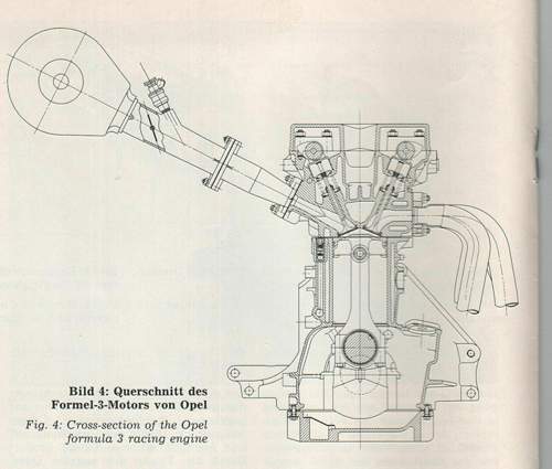

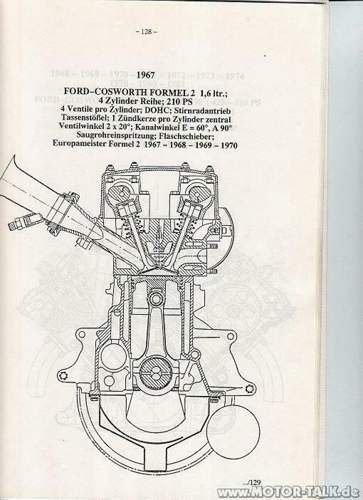

Das stimmt aber nicht. Die Ventil- und Kanalwinkel sind beim C20XE das Opimum. Dieser Motor war in den 1960er Jahre von Cosworth für Ford für die Formel 2 entwickelt worden. (siehe und vergleiche im Anhang)
Reinhard
Cosworth-f2-motor
F3-rennmotor
so hab ich das auch in erinnerung. der c20xe-kopf is von der kanalführung schon wegweisend...

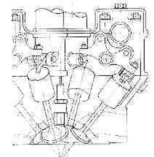

aber ob cosworth der alleinige entwickler dieses kopfes ist das glaub ich noch nicht ganz; mir kommt da ganz spontan der kopf vom apfelbeck in den sinn; dieser war zwar zweiteilig aufgebaut, jedoch von der sache her seh ich diesen mann als vorreiter dieses kopfes an.
mfg
anbei die Geschichte des Apfelbeck-Zylinderkopfs und im Anhang ein bild des ursprünglichen ZK.
Reinhard
Einen halbkugelförmigen Brennraum hatte auch der BMW Formel 2-Motor von 1967, aber mit 4 Ventilen - nach einer Idee des Grazer Ing. Ludwig Apfelbeck. Bedingt durch das ungünstige Verhältnis von Hub, Bohrung und Kanaldurchmesser sowie die aufwendige Ventilsteuerung konnte diese Ausführung im Renneinsatz aber keine besonderen Erfolge erringen - abgesehen von einigen Beschleunigungs- Rekorden. Für die Saison 1968 wurden der Zylinderkopf umkonstruiert: die Ventile wurden parallel unter den Nockenwellen angeordnet, der Brennraum erhielt die heute übliche Dachform. Weiterhin standen sich aber die Ventile gleicher Funktion schräg gegenüber, wie beim Apfelbeck- Motor. Deshalb waren weiterhin zwei Ansaug- und zwei Auspuffanlagen nötig. 1970 entstand schließlich die endgültige Version, mit zwei Einlassventilen rechts und zwei Auslassventilen links je Zylinder. Aus diesem Motor wurde auch der Formel 1-Motor der achtziger Jahre entwickelt.
Apfelbe-1
ja genau das war der radial-vierventiler.
vorgänger vom diametral-vierventiler...
danach der kopf mit der heute üblichen ventilanordnung...
aber das war die geschichte zu den BMW-köpfen...

stimmt aber auch nich ganz, der C20XE wurde zwar mit Cosworth (auf deren fliessbank mit 2 ingenieuren die aber nur den kopf gemacht haben) entwickelt, aber das war 1986, nich 1960.

Reinhard: der apfelbeck brennraum war von der idee her nich schlecht, aber von der ansteuerung der nockenwelle leider nich drehzahlfest. und genau das war das problem.
von der flammfront war der brennraum richtig gut, aber die kipphebel haben alles vermasselt...

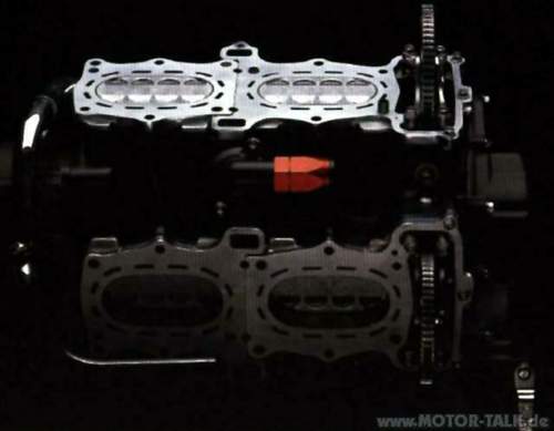

bevor ichs vergesse frag ich ma hier, hat jemand infos über den ovalkolbenmotor von honda???
müsste ende der siebziger oder anfang achtzieger gewesen sein...
müsste die 750er NR gewesen sein, ich finde keine brauchbaren infos, ich brauch den namen bzw. die bezeichnung vom vergaser. sollte en keihin sein.
was für ein ding? gibts dazu en bild oder ne explosionszeichnung etc? das is bestimmt was total exotisches?
ja, da gabs bloss 100 stück, die wurden damals verboten von der FIA weil die glaube etwas zu stark waren. das waren 8 ventiler 4ma einlass und 4 ma auslass.
und die hatten och ne relativ hohe drehzahl für damalige zeiten, 16200 war glaub ich abgeregelt...
leistung warn 172ps bei 15500.
kopf von der möhre..
Honda-nr
auch wenn der thread hier grad total abtriftet... wie muss ich mir das mit ovalkolben vorstellen?
diese mehr(mehr als 4)ventiltechnik hat bis heute doch net wirklich fuß gefasst ausser bei VAG...
...was vergaser anbelangt... wenns sich dabei um nen japaner handelt kommt ja nur kehin oder mikuni in frage oder?
mfg
EDIT:
der hat bestimmt nen sauhohen reibverlust an der zylinderwand wenn ich das bild so betrachte?
die waren auch nie standfest weil der kolbenring net gehalten hat...
an der flanke hat er net abgedichtet bzw. kaum.
bild is oben, dell orto (falsch geschrieben, aber die taste is kaputt) kommt ja nur bei KTM in frage.
mikuni is aber ne kwak oder suzuki.
