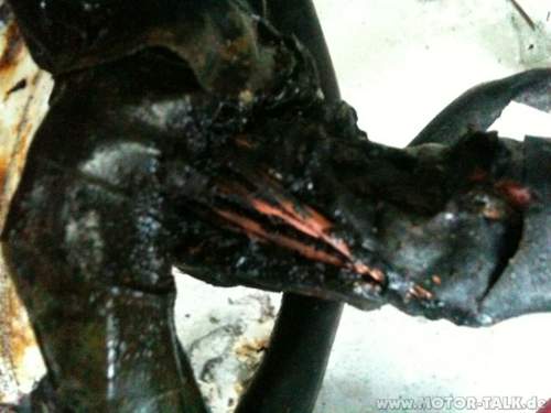

Hier ein Foto von der beschädigten Stelle (siehe Ahnhang).
An der Stelle treffen zusammen:
- Kabel zum Anlasser
- Kabelbaum Motor komplett (also geber für Geschwindigkeit, Stecker am Zylinderkopf, alle Kabel zur Einspritzpumpe, Rückfahrlichtschalter, Masseleitung zur Batterie)
- Leitung zum Scheinwerfer links
- Leitung zum Kühlerlüfter und Kühlertermostat
Wie man sieht hat er wohl im unteren Bereich gescheuert. Werde nun das Isolierband (welches den Kabelstrang zusammenhält) entfernen und dann veruschen die Leitungen zu flicken, also Kabelstücke neu einzulöten).

Defekter Kabelstrang Motorraum
Ich denke es ist besser wenn du mit Schrumpfschlauchkabelverbindern arbeitest.
Die bekommst du zb. beim freundlichen VW Händler.

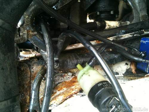

Hast Du noch ein Foto "von weiter weg" ?
Ich würde in der Bucht einfach mal nebenbei Ausschau nach nem neuen Kabelbaum halten. Den komplett zu tauschen, wäre angesichts des Schadens (soweit mans erkennt) vermutlich noch das einfachste.
Danke für den Tipp, werde ich mir mal überlegen, sind ja 20 Kabel oder so und wenn so einer 2 € kostet... :-)
Ist im Anhang!

Übersicht Kabelschaden
Grundsätzlich ist nix gegen Löten oder Quetschverbinder zu sagen, ich persönlich finde verlöten + gutem Schrumpfschlauch bei dünneren Leitungen, vielleicht so bis max. 0,75mm² praktischer, bei dickeren nehme ich dann die Quetschverbinder mit dem Schrumpfschlauch dran. Aufpassen muß man beim löten nur das das Zinn nicht allzuweit in das Kabel reinwandert und die Verbindungsstelle klein und glatt bleibt. Sonst wird die Leitung zu starr und kann dann brechen wenn sie bewegt wird. Bei dickeren Kabeln zb Magnetschalter hättest Du ein großen "Knüddel" den Du mit einem normalen Schrumpfschlauch auch nicht mehr dicht bekommst, da der unterschied vom Kabeldurchmesser zu deinem "Knüddel" zu groß ist.
Letzten Endes hängt das auch von deinen persönlichen Fähigkeiten ab, eine gute Crimpzange ist aber Pflicht (nicht die aus dem Baumarkt-Sortiment).
