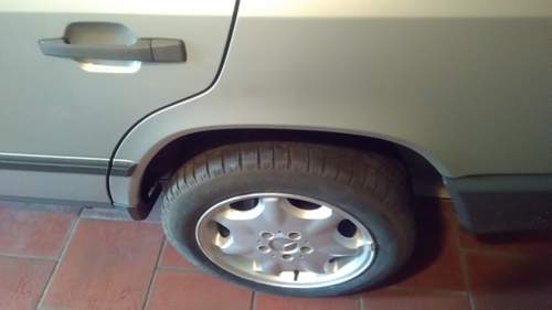

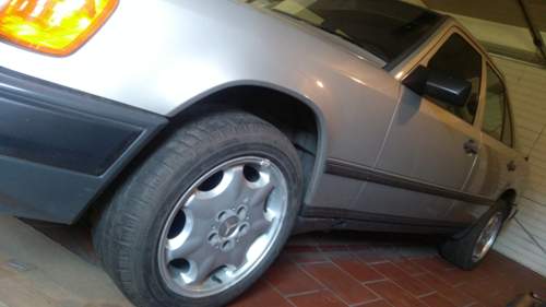

Mach es nicht, ich habe es mal versucht und es sieht einfach nicht gut aus da man immer optisch den Eindruck hat die Felge wäre breiter als der Reifen. Die Radhäuser füllt da nix mehr aus, im Gegenteil: Die Reifen wirken eher mehr "Ballonartig"
Danke für eure Tipps.
Es ist halt ein Unterschied von ca.30- 50 € pro Reifen bei den Premium Reifen und kostet Überwindung es als notwendig anzusehen.
Optisch macht die Reifengröße halt auch nicht viel her, es ist viel Luft in den Radhäusern.

Die 195er haben tatsächlich einen (minimal) größeren Durchmesser, man merkt das auch an der Tachoabweichung ggegenüber der Navi-Anzeige, insofern füllen sie das Radhaus auch ein bißchen mehr aus.
Aber auch 16 Zöller haben denselben Abrollumfang, sonst wären sie nicht zugelassen, also füllen auch die nicht mehr aus, nur hat man eben "mehr Alu" und "weniger Gummi"

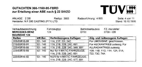

Ich habe einen Satz Alus in 7,5 x 16 leider ist der optische Zustand nicht so optimal und sie müssten eventuell lackiert werden.
Es gibt auch eine ABE dazu und es ist auch die Reifengröße 205 55 16 aufgeführt die auch gut wäre weil sie nicht so teuer und nicht so breit sind.
Außerdem sind die Radschrauben so tief in der Felge dass es auch nicht so gut aussieht.
Die vorhandene ABE hatte aber den Vorteil dass nichts eingetragen werden muss?
Auch zu der Oldtimer Zulassung wäre es konform da die Felgen 10 Jahre jünger sein dürfen als das Fahrzeug?
Ist damit das Baujahr des Fahrzeugs gemeint oder das Ende der Baureihe?
Wenn das Ende der Baureihe gilt dann dürften Felgen bis 2006 Oldtimer Zulassungs- konform sein?
Original Mercedes Felgen dann mit Eintragung und Zubehör Felgen wenn ABE vorhanden ohne?

Kba-felgen
Bis 10 Jahre nach Erstzulassung oder min. 30 Jahre alt ist in Ordnung.
Wenn du ne ABE hast in denen dein Fahrzeugtyp drin steht, brauchst du sie nicht eintragen zu lassen, musst die ABE aber mit führen.
