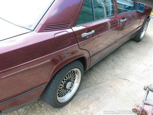

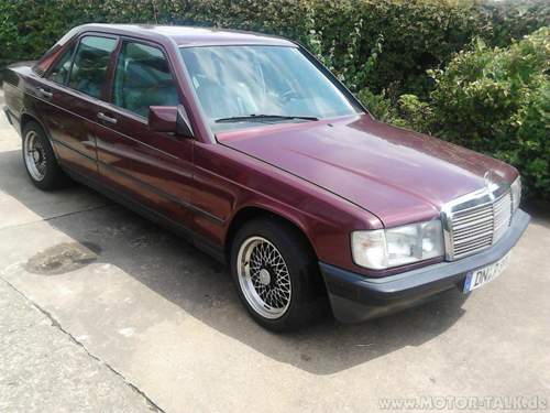

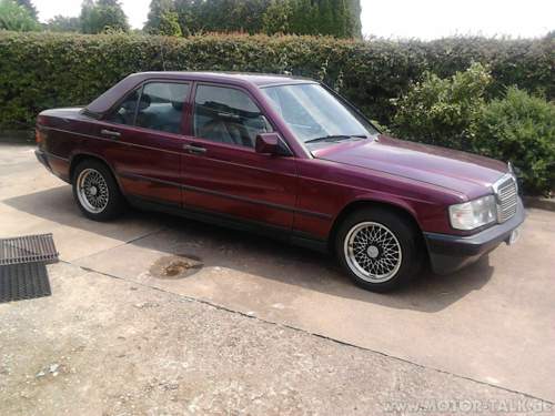

Ich fahr meinen 190 D Baujahr 1/85 halt selten,will ihn auch nicht verkaufen,einfach nur behalten,auch wenn er nur 160 läuft.Das Fahrzeug ist schon OK.

Was sind das für Felgen, die du aufgezogen hast? 🙂 Und haben die eine ABE für den 190er?
Kreuzspeiche würde ich sagen-fährt mein Stiefvater auch.Es gibt dafür eine ABE.Ist aber reine Geschmackssache.

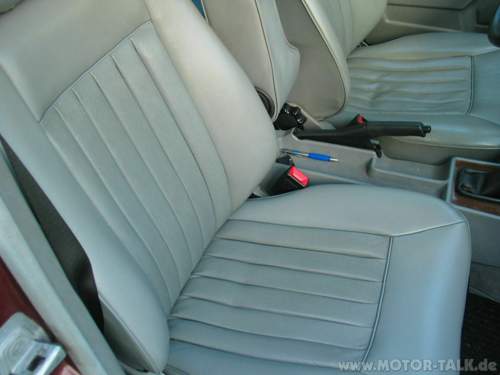

Der Wagen sieht schön aus.Sogar scheinbar Echtleder oder Teilleder oder doch nur Kunstleder?

Toller 190D - super!
Das ist eine Echtlederausstattung, das sieht an der Form. MB-Tex Sitze haben "Streifen", die an der Lehne und Sitzfläche jeweils komplett durchgehend sind.
Die Felgen sind von Melber. Hatte ich auch auf dem 190er und die gefielen mir sehr aber leider haben die bei mir am vorderen Kotflügel aufgesetzt, wenn es mal schneller in die Kurve ging.
Lag an der Einpresstiefe von 24.

Natürlich alles eingetragen. ABE vorhanden.KBA 40659.Alternativ auch Orginal-Felgen 7 X 15 ET 44 vorhanden.Die Ledersitze sind aus Echt-Leder und im Top-Zustand.Das Fahrzeug hat eine Laufleistung 91 000Km. und alle Verschleissteile sind neu.
Steuerlast 321.-€,bekommt aber Januar 2015 eine H-Zulassung,dann 190.-€ Steuer und freie Fahrt in alle Umweltzonen.Das Fahrzeug hat eine Youngtimer-Versicherung ca.280.-€ Versicherung.

Die Felgen sind von EXIP 7 X 15 ET 23 (Bj.1984).Eine ABE ist vorhanden.Es sind Reifen in der Grösse 195/50 X 15 montiert.In Verbindung mit HR Federn und einser Gummis,keine Probleme.
Nun die alles entscheidende ehrliche Frage:
Was muß fürs H-Kennzeichen zurückgebaut werden?
Können Blinker vorne,Felgen,Fahrwerk usw. bleiben?
Ist ja lustig.
Meine Felgen von Melber sahen haargenauso aus.
Selbst von der Farbe her...

Alles kann bleiben,bis auf die Blinker.Die Blinker in weiss gab es nämlich 1985 noch nicht.Alles andere gab es.
