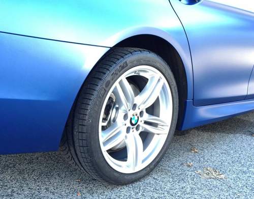

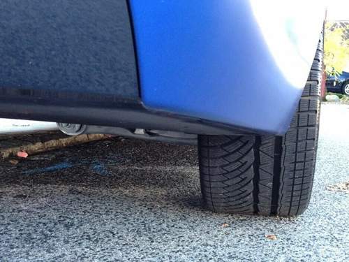

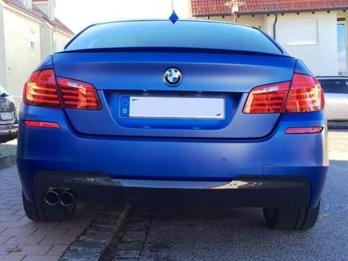

Etwas Spät aber hier nun Bilder der 275er mit Michelin Pilot Alpin4 Winterreifen. Sieht in der Realität noch deutlich breiter als auf den Bildern aus.
275er Michelin Pilot Alpin4 1
275er Michelin Pilot Alpin4 2
275er Michelin Pilot Alpin4 3
@auswaertsspiel: Sieht gut aus! Da liegt aber genau das Problem: Finde mal Reifen in dieser Dimension, die mindestens die Kennung W besitzen. Da ist leider Vredestein der einzige Lieferant.

Größe hinten 9 J x 19 Zoll, Bereifung 275/35 R 19. Was meinst du mit mächtig Platz hinten? Sieht das bei dir anders aus?

ja ... ich hab nur 2 cm platz zw reifen und kotflügelkannte ... nicht wie auf deinen fotos 15 cm ;-)
d.h. wenns derbe einfedert flutscher das rad in den koti hinein ...
vorne die 245er waren ja im verhältnis noch breiter ... als die hinteren ... da war nur grob 1.5 cm unterschied - 245 zu 275- bedeutet fast wie ne 260er pelle .... den pirelli habe ich genommen weil der dem entspicht wie hald son n 245er sein muss von der tatsächlichen breite her.
Der große Abstand ist dem Adaptive Drive geschuldet. Ist optisch für einige hier im Forum ein KO Kriterium. Fahrwerkstechnisch und von der Agilität aber großartig. Ich werde bei so schweren Fahrzeugen nicht mehr darauf verzichten wollen.

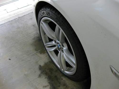

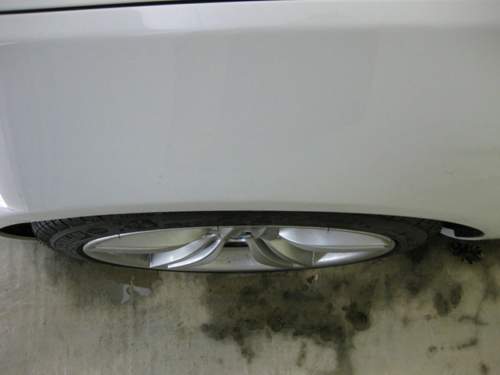

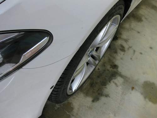

Du redest schon von originalen 8.5" breiten BMW-Felgen (z.B. 351M) an der VA ohne Verwendung von irgendwelchen Spurplatten, oder?
Wenn ich mir meine PA4 in 245/40R19 rundum auf 8.5" anschaue, dann kann ich eigentlich nicht bestätigen, dass der PA4 besonders breit ist. An der VA passt er wunderbar und an der HA erst recht 😉
VA_1
VA_2
VA_3
Ja 245 bei 8.5 .... allerdings hab ich 245/35/19
naja was du dir vorstellen kannst ist das eine .... was ich im vergleich gemessen habe und der michelin ing bestätig das andere ...
hast du auch 245er Sommer räder ? ..... dann halte sie mal dagegen ....
Ah ok, du hast ja nen E61. Da mag das vielleicht anders aussehen.
Ich habe aber auch nicht gesagt, "was ich mir vorstellen kann", sondern nur, dass ich die besondere "Überbreite" des PA4 nicht bestätigen kann.
Da ich noch keine Sommerräder für den F11 zur Hand habe, habe ich mal die Breite des Profils gemessen und mit meinen alten Sommerrädern des S4 verglichen (255/30R20 Hankook S1 Evo).
Ergebnis:
PA4 245/40R19: 230mm
S1E 255/30R20: 240mm
Das passt zumindestens ziemlich gut zusammen, was diese beiden Reifentypen anbelangt 😉
