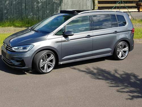

würde gerne 19 Zoll Dotz REVVO Dark auf meinen Touran verbauen. Der Toran ist werksseitig leicht tiefergeleget (15mm).
Was muss ich machen bei 8J x19 ET45 oder 8,5J x19 ET35
hat hier schon einmal diese Abmessungen verbaut?
Bin auf eure hilfe angewiesen.
mfg Gruss aus dem Pott Frank
Da sind sie:
Seriensportfahrwerk
WH18 8,5x19 ET45 mit 235/40 19 Vredestein...
Eintragung ohne Probleme:

@Grave K Das geht auf jeden Fall! Ich fahr 91Y dann im Sommer. Die haben bei 300kmh auch "nur" 85% ihrer Tragfähigkeit. Und das "wäre" zu wenig für den 1.4TSI. Die Geschwindigkeit wird das Auto wahrscheinlich aber nur im freien Fall erreichen (wobei der Luftwiderstand da wohl begrenzt vor 300 😁 ).
Du brauchst nur die Daten aus dem Fahrzeugschein, davon den größeren Achslastwert halbieren und danach Reifen kaufen. Die herabgesetze Tragfähigkeit spielt beim 1.4er keine Rolle, da jeder Reifen ab Geschwindigkeitsindex H (210kmh) bei genau 210kmh 100% Tragfähigkeit hat, der 1.4er aber nur mit 209 oder 208 eingetragen ist.
Ergo kannst du jeden Reifen nehmen ab H Gesdchwindigkeitsindex mit mindestens einer Traglast von 1060/2 -> 530kg. also Index 86 und mehr und wirst ihn eingetragen bekommen, wenn die anderen Bedingungen dafür (Abrollumfang, Freigängigkeit usw) auch passen.

Hallo, ich hab 19 Zoll mit dem R-Line Fahrwerk.
Mit 235/35 sieht's natürlich mit Tieferkegung besser aus weil der große Radkasten nicht so wirkt.
Ich hab mir die 235/40 jetzt mal aufziehen lassen um den Comfort doch etwas zu verbessern und die Räder sehen im Radkasten nicht so verloren aus.
Aber wie gesagt 235/35 mit anderen Federn währe mein Favorit, aber da will meine Frau die mehr als ich mit dem Auto fährt nicht mitspielen.

Ich finde es super schick! Ist das eine 8j Felge?
@b_customized schrieb am 19. März 2018 um 17:58:28 Uhr:
8.5 hat er drauf
