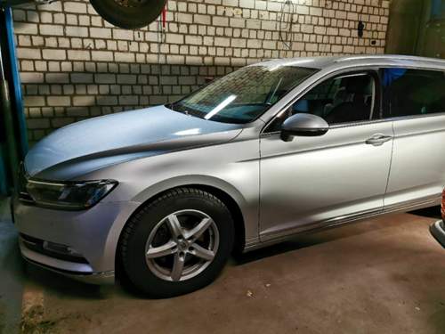

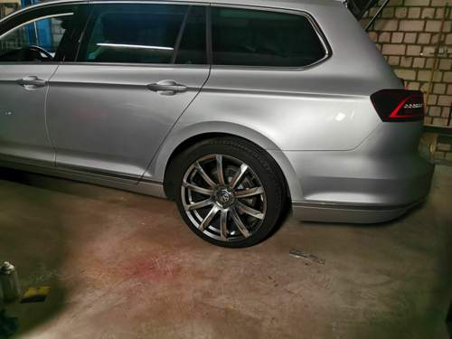

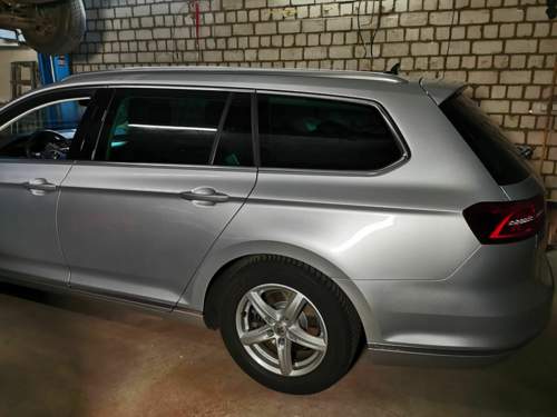

Hier die verwandlung
@kollege12 schrieb am 21. März 2021 um 12:32:28 Uhr:
Das sind jetzt die 235/35R19 wie du oben geschrieben hattest… sind die nicht etwas klein? Die fährt mein Schwager auf einem A3.
Ich glaube ein 40er Querschnitt hätte der Optik im Bezug auf Luft zwischen Reifen und Kotflügel besser getan.
Gruß Jan
Da war auf dem Bild nur 1,6 Bär drauf hab dann Luft drauf auf 2,5 Bar sieht etwas besser aus.
Aber ja sieht trotzdem etwas klein aus
Meinst du ich kann ohne weiteres 235 40 drauf machen?

Die Felgen schauen ja gut aus, beim nächsten Reifenwechsel kannst du ja noch überlegen auf den anderen Querschnitt zu wechseln 😉
Gruß Jan.
PS. Schau mal ob du vom Reifenhersteller eine Luftdruckangabe bekommst, 2,5Bar sind denke ich zu wenig.
