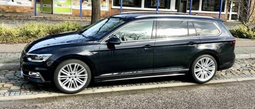

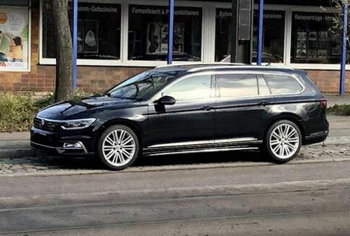

Hallo Gemeinde,
da es bereits einen Thread zu 18 Zoll Felgen für den Passat B8 gibt, hier nun der entsprechende Thread für 19 Zoll Felgen ...
... und ich mache gleich mal den Anfang.
Die Original 19 Zoll Verona Felgen gefallen mir nicht so recht. Zudem stehen die bei mir auch nicht in den Papieren (COC). Um diese auf meinem Passi fahren zu dürfen, hätte ich wohl zum Tüv und auch noch auf die Zulassungsstelle gemusst. Also habe ich mich im Zubehörhandel umgeschaut. In der Keskin KT16 Dynamic habe ich dann meine Wunschfelge gefunden. Und passend zu meinem Fahrzeug liegt für diese Felge eine ABE vor, sogar ohne irgendwelche Auflagen bei Verwendung der hier genannten Felgen-Reifen-Kombination.
Hier die Daten und anbei ein paar Pics, welche das beschriebene Komplettrad auf meinem Passat zeigen.
Hersteller: Keskin
Modell: KT16 Dynamic
Größe: 8,5x19 ET45 5/112
Bereifung: Vredestein Ultra Vorti 235/40R19 96Y
Was fahrt Ihr so für 19 Zoll Räder auf Eurem B8?

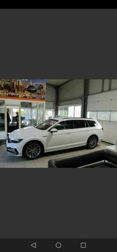

Guten Morgen, bin ein neues Mitglied hier, verfolge aber den Chat seit längerem und finde in sehr interessant.
Ich hoffe ihr könnt mir weiterhelfen:
Wie heißen diese Felgen und gibt es sie auch für sommerreifen 19zoll? da mir die veronafelgen für den Sommer nicht besonders gut gefallen.
Lg & Danke!
Screenshot-20210330-060421-com-autoscout24
Screenshot-20210330-060418-com-autoscout24
@Nd26_vienna schrieb am 30. März 2021 um 06:49:20 Uhr:
Lg & Danke!
Das sind die 18 Zoll "Monterey". Die gibt es leider nicht in 19 Zoll. Die gibt es noch in 20 Zoll für den VW Beetle (darf man aber ohne Weiteres nicht auf dem Passat fahren).

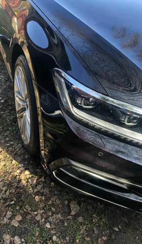

Hab jetzt auch auf 19 Zoll umgebaut. Als Felge habe ich mich für die original Audifelge 8W0601025BE 8,5j ET40 entschieden. Reifen sind 235/40R19 obwohl der Prüfer meinte, dass die original 245/35R19 auch noch gepasst hätten. Die Räder sind jetzt weiter raus gekommen und es sieht, finde ich, stimmig aus. Abnahme war kein Problem.

@repins schrieb am 5. April 2021 um 20:54:03 Uhr:
sieht gut aus. hast du zufällig ein foto von der seitenansicht von vorne oder hinten, das man sieht wie die räder im radhaus "stehen"? ich werde ab demnächst auch eine 8,5er felge mit 235iger bereifung fahren, nur mit ET 45. würde mich mal interessieren wie es aussieht wenn ich bei mir spurplatten draufmache, das ich auf ET 40 komme.
Ich hab noch ein Bild von vorne. 1x original Dartford in 8x18 ET44 und 1x die Audi in 8,5x19 ET40.
8,5x19 ET40
8x18 ET44
@edelpassi schrieb am 5. April 2021 um 21:58:00 Uhr:

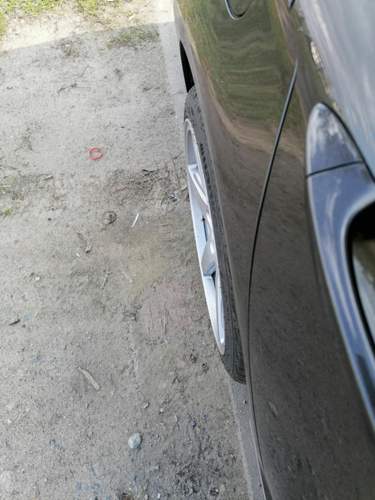

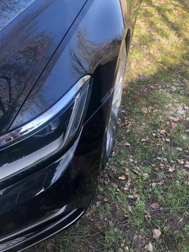

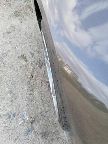

So sieht es bei mir aus. Felge ET45. VA 5mm pro Seite und HA 15mm pro Seite. Reifen sind 245er.
