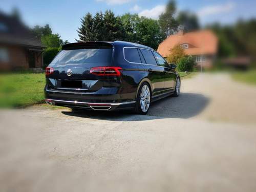

Die Original 19 Zoll Verona Felgen gefallen mir nicht so recht. Zudem stehen die bei mir auch nicht in den Papieren (COC). Um diese auf meinem Passi fahren zu dürfen, hätte ich wohl zum Tüv und auch noch auf die Zulassungsstelle gemusst. Also habe ich mich im Zubehörhandel umgeschaut. In der Keskin KT16 Dynamic habe ich dann meine Wunschfelge gefunden. Und passend zu meinem Fahrzeug liegt für diese Felge eine ABE vor, sogar ohne irgendwelche Auflagen bei Verwendung der hier genannten Felgen-Reifen-Kombination.
Hier die Daten und anbei ein paar Pics, welche das beschriebene Komplettrad auf meinem Passat zeigen.
Hersteller: Keskin
Modell: KT16 Dynamic
Größe: 8,5x19 ET45 5/112
Bereifung: Vredestein Ultra Vorti 235/40R19 96Y
Was fahrt Ihr so für 19 Zoll Räder auf Eurem B8?

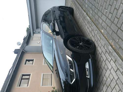

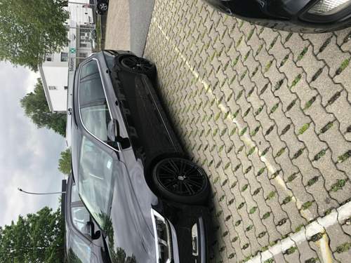

Hier meine Sommerschlappen, Veronas schwarz Pulverbeschichtet und wieder überdreht vorne. Finde es passt gut zum weiss und den schwarzen Akzenten am Auto. Der Katze gefällts auch...

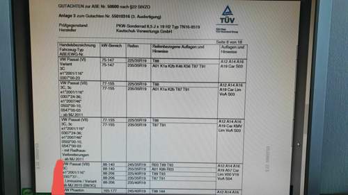

ich bin von einem B6 auf einen B8 umgestiegen und möchte mir ebenfals 19 Zoll für den nächsten Sommer holen. Es werden wohl die Tomason TN 16 in 8,5*19 ET 45 und 235/40. In der COC noch sonst wo steht drin das ich 19 zoll fahren darf.
Was muss ich den tun damit ich die Felgen mit den Reifen fahren darf. Sollte ich alles vom Tüv eintragen lassen wegen Versicherungsschutz usw. ?
Definitiv sollten und müssen die eingetragen werden. Einzelabnahme muss da gemacht werden.
so direkt kann man das nicht sagen. du musst in den felgen papieren schauen, was für Bedingungen erfüllt werden müssen in kombination mit den reifen.
evtl reicht die ABE. sonst einzelabnahme
erstmal danke für die schnellen Antworten. Also in der ABE sind die Felgen mit der Reifengröße ohne Auflagen frei. Halt keine Schneeketten und die passenden Schrauben sind zu verwenden, dies setzte ich aber mal vorraus. Kann ich dann trotzdem zum TüV mit dem Fahrzeug schein und ABE, er soll mir das für 100 € eintragen, das wäre für mich eine runde Sache.
Hallo Gammo80,
in meinen Augen brauchst du nicht zum TÜV bei entsprechender Reifengröße. Siehe beigefügte Bilder aus Gutachten und ABE! Nur solltest du alle Dokumente (Gutachten, Anlage + ABE) mitführen, um die ABE nachweisen zu können.

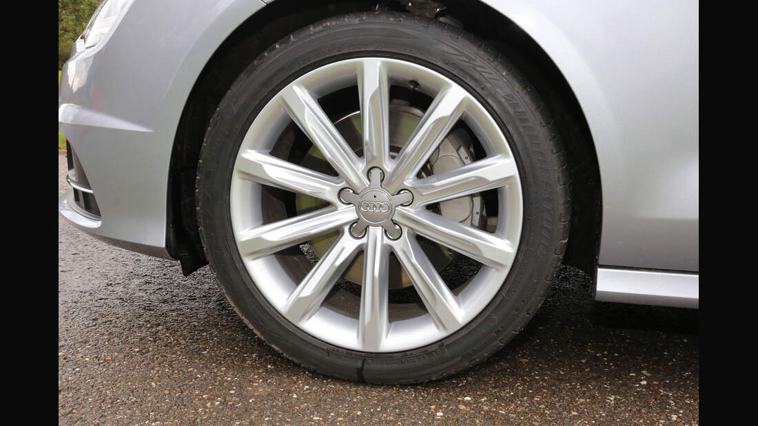

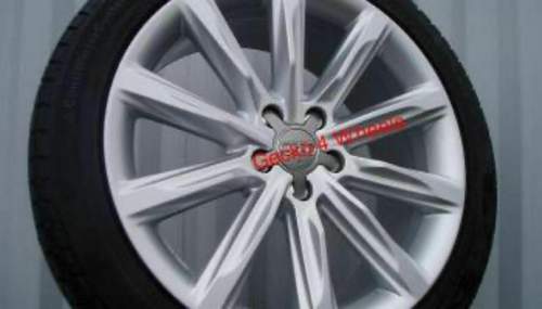

Hallo liebe B8 Gemeinde...ich hab ein sehr wichtiges und wie ich feststellen musste kompliziertes Anliegen...bin auf der Suche nach genau diesen Rädern/Felgen . Es scheint offensichtlich eine Audi Felge zu sein , in einem anderen Thread haben 2-3 Leute gemeint es wären Die A7 / S7 . Leider musste ich feststellen das sie es leider nicht sind , aber zum verwechseln ähnlich sind . Ich häng mal Bilder dran und hoffe auf Antwort das ich sie mir endlich kaufen kann , wenn ich sie denn finde
Der Test-A7 Sportback von AutoMotorSport hat die Felgen auch drauf.
Und auf der Seite, von der dein zweites Bild stammt, wird sogar eine Teilenummer aufgeführt (hier könntest du die Räder auch kaufen).
Könnten das die hier sein?
