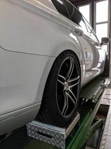

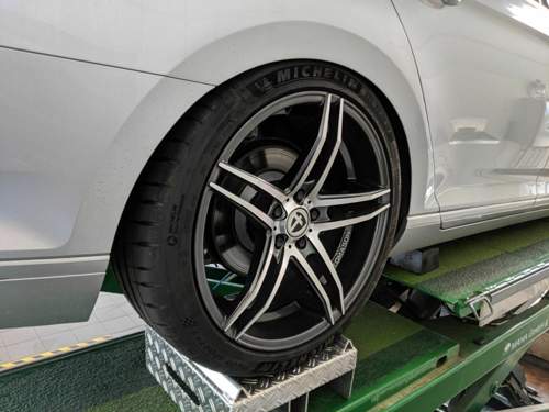

Ok, anbei dann mal eine kleine Sammlung aus diversen Winkeln. Die auf der Hebebühne sind bei der DEKRA während der Kreuzverschränkung, also mit maximaler Einferderung.

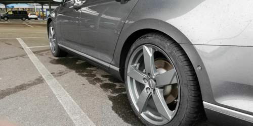

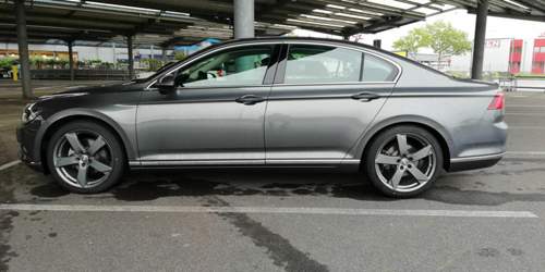

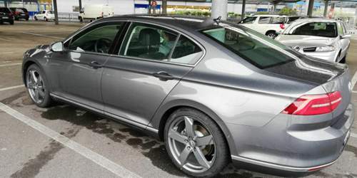

Vor 3 Wochen wurden die neuen Sommerräder montiert
Felge: Rial Kodiak (graphit) 8x19
Bereifung: Pirelli P7 235/40 Seal
Farblich Ton in Ton sieht natürlich irgendwie unschön aus wie ich finde. Ist überhaupt kein Kontrast vorhanden. Die Felge ist schön, fahre ich auf meinem auch. Allerdings habe ich die Winterreifen darauf aufgezogen.
Sieht Top aus
@c.loe schrieb am 20. Mai 2019 um 03:35:56 Uhr:
Hast du auch Spurplatten drauf? Oder kommt das von den ET's der Felgen?
Sieht top aus!
Siehe zwei Kommentare über den Bildern, da stehts genau beschrieben :-)
Mir gefällt es jetzt so auch ganz gut, bin zufrieden. Viel mehr geht wohl auch nicht ohne Karosserie Arbeiten.

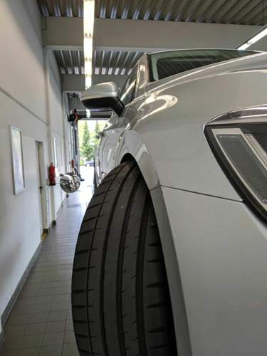

ich fahre die Spurplatten mit 8.5x19er Felgen mit 235/40 Bereifung. Mit den Spurplatten ist beladen sehr wenig Platz im Radhaus... Eigenartigerweise ist es bei mir hinten enger als vorne. Bilder sind mit den 12mm Spurplatten, das Bild mit dem Reifen im Radhaus bei maximal zulässiger Zuladung und leichtem Kontakt zum Kotflügel (deshalb danach die 10mm verbaut um minimal Luft dazwischen zu bekommen).
So war es bei mir hinten auch bei den 20er Platten, daher jetzt auf 15 und es passt genau, ca 4mm oder so Luft. Ist dann wohl entweder der andere Reifen oder evtl ist das Radhaus hinten leicht unterschiedlich zwischen Kombi und Limo.
Hab auch Eibach Platten und keine Vibrationen spürbar. Die haben aber auch eine gute Mittenzentrierung finde ich, passt sehr genau.
