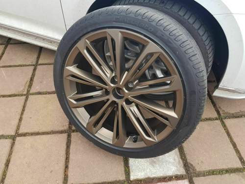

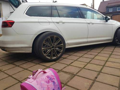

Hier meine Sommerschlappen, Veronas schwarz Pulverbeschichtet und wieder überdreht vorne. Finde es passt gut zum weiss und den schwarzen Akzenten am Auto. Der Katze gefällts auch...

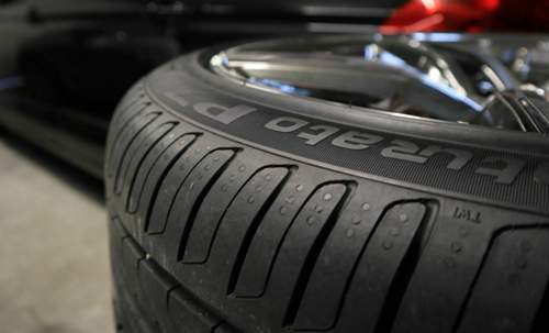

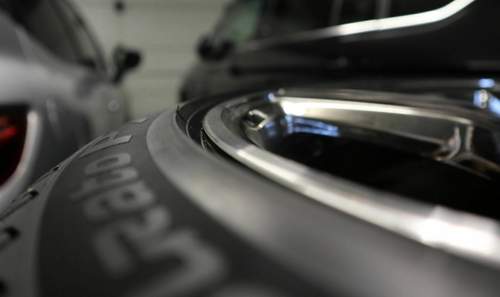

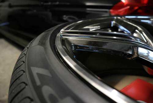

Hier noch einige Bilder zum Thema Felgenschutz für alle Interessierten bei 8.5x19 Zoll Felge mit Pirelli Cinturato P7 Seal Inside 235/40 19. Reifen wirkt optisch nicht zu sehr "gezogen" dennoch wird kaum Felgenschutz vorhanden sein.

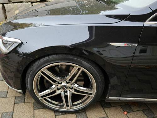

Es sollen die V1 Wheels V2 in Daytona Grau auf meinem schwarzen Passat Variant mit R-Line Fahrwerk werden.
Nun die Frage an euch:
8,5x19 ET45 oder 8,5x19 ET35??
Ich denke, dass ich besser die ET45 nehmen sollte, da ich hierbei noch die Option der Spurplatten hätte, falls die Reifen zu weit innen liegen. Als Bereifung wird es wohl ein 235/40 19 Reifen, da es dafür auch das Gutachten gibt.
