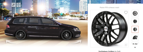

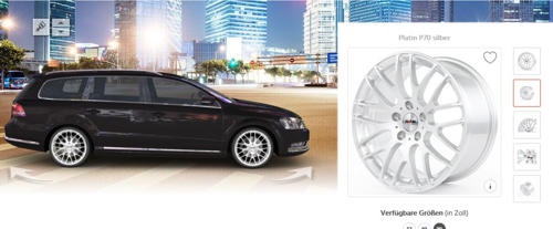

Fährt jemand die Platin P70 auf seinem B8 ?
Ich bekomme nächste Woche meinen Variant und würde mir die gerne als Sommerfelge zulegen.
Bin mir jedoch unsicher ob Schwarz oder Silber. Tendiere zu Schwarz.
P70-silber
P70-schwarz
Danke
