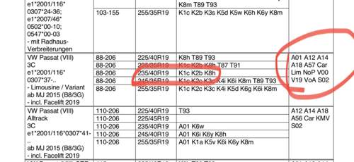

Hi, hast du sie in ET45 oder ET35?
Weil die ABE für die ET35 sieht einiges an Karosseriearbeiten vor….

auf meinem R-Line soll es von den 18“ auf WH18 in 19“ Zoll und Dark Gun Metall gehen.
Nun gibt es sie in ET35 und 45, wobei die 35 einige Auflagen in der ABE hat.
Hat jemand diese Arbeiten schon gemacht und kann mir sagen wieviel Kosten das ca. verursacht?
Oder reicht die ET45 bei der 8,5 Felge, so dass sie weiter rauskommt? Denn das stört mich bei der Monterry…

Hallo Siggster,
Die drei k…. Auflagen sind nur im Fall das dein Rad zu weit draußen ist oder am Radkasten streift . Du musst es nicht unbedingt vor der Abnahme machen . Also bei ET45 hast sicher keine Probleme und denke auch bei ET35 auch nicht , hängt auch vom Reifen ab. Ich hatte kurze Zeit auf meinen 8,5x19 et35 mit 255-35-19 Gummi ( da meine 20er noch nicht da waren ) und da hat nichts berührt und meiner ist noch tiefergelegt .

Aber bedeutet A01 nicht das ich es zur Prüfung dann beim TÜV vorstellen muss? Ist das dann eine Einzelabnahme und/oder wird es dann eingetragen im Fahrzeugschein?
Vielleicht hat ja jemand Erfahrung mit der Felge mit ET35?
A01 bedeutet das du es in den Fahrzeugschein eingetragen bekommst bzw zur Abnahme musst . Ist aber keine Einzelabnahme da du ja ein Gutachten hast . LG

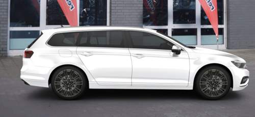

Den hier in meinem Viertel gesehen…also dunkelgrau gefallen mir die Verona auch.
Vielleicht schau ich doch mal in der Bucht nach gebrauchten Orginal-Felgen und lass sie dann lackieren.
3126bb0f-58d9-4c07-b34e-ccc48a61a435
Das sind aber Liverpool Felgen und keine Verona sollten auch kleiner sein.
Stimmt, Mist. Sie Liverpool gibt es wohl auch nur in 18“
Sah auf den ersten Blick größer aus…

Hast du da jetzt Erfahrung? Ich möchte auf meinem WH18 8x18 in 18 Zoll mit ET35 jetzt auch von 225/45 auf 235/45 Continental Winterreifen wechseln und da steht im Gutachten auch K8h An Achse 2 sind die Radhausausschnittkanten im Bereich 300 mm vor bis 200 mm hinter Radmitte um 5 mm aufzuweiten. Karosseriearbeiten möchte ich nicht machen.
Ich hab noch die Eibach verbaut.
