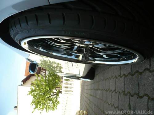

Hier mal nen paar Bilder von meinen Barracuda´s, auf dem ersten sieht man schön wie sich der Reifen zieht... und ganz nebenbei, die Felgen stehen zum Verkauf 😉

Mit Gummi? Suche auch noch für die Sasion paar schicke Schuhe und die treffen genau meinen Geschmack.
Ja mit Gummi 😉
