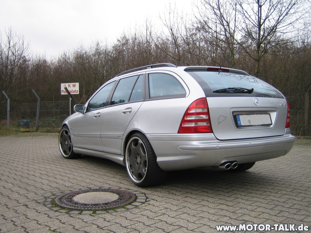

habe noch ein Satz 19" Alu`s in der Garage. Die waren mal für meinen A6 gedacht. Es sind 8,5x19 ET 30 mit 255/30R19, passen die beim Sportpaket ohne Blechbearbeitung?Will nicht unbedingt das Blech ziehen lassen. Mir ist klar das vorne die 255er nicht passen werden, deswegen wollte ich für vorne 225er oder 235er nehmen. Die 255er sind alle neu also wer die gegen 225er oder 235er tauschen möchte, kann sich per PN melden..
Bitte keine spekulationen (nicht böse gemeint) , wenn jemand damit erfahrung hat würde ich mich über die Infos freuen..
Danke im vorraus, gruß R1000

Also ich fahre einen orginal C 32 T AMG. Bedeutet ohne Tieferlegung (org. AMG Fahrwerk) mit AMG Styling Paket. Montiert sind bei diesem Fahrzeug Lorinser RS 8 mit folgenden Dimesionen: Vorne 8,5x19 ET 31 mit 225/35. Hinten 9,5x19 ET31 mit 255/30. Vorne mussten lediglich die Kunststoffinnenkotflügel leicht mit einem Heißluftfön an der Kontaktstelle bei vollem Lenkeinschlag mit der Reifenkante geweitet werden. Vorne keine Arbeiten am Blech. Hinten wurden die Kotflügelkanten ganz leicht umgelegt. Also leiste Blecharbeiten. Mit einer ET 35 wären bei dieser reifengröße keine Arbeiten notwenig gewesen. Bei der Verwendung von 8,5x19 ET31 rundum mit 225/35 wären ebenfalls keine Blecharbeiten notwendig gewesen. Anbei ein Bild vom Fahrzeug.
Gruß Uwe
Das hört sich gut an, ich glaub dann mache ich lieber vorne 225er drauf..
C32AMG T: Wie tief ist deiner? Ist der ungefähr so tief wie das Sportpaket? Sieht sehr schön aus aber vorne etwas viel Abstand zwischen Radkasten und Reifen für meinen Geschmack.. Die Felgen sind echt schön..
Gruß R1000

Und noch eins von hinten:
