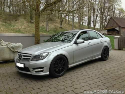

Ja, ich fahr auf der HA 9,5J ET45 Brabus Felgen. Schließt inkl. Tieferlegung von Eibach bündig ab.
Edit: fahre auf der HA 265/30er Michelin Reifen.

Hallo Franky,
Danke dafür. Ja 30/30er Eibach federn. Fährt schon straff und für mich angenehm auch bei ca. 35tkm / Jahr. Hatte vorher aber auch `nen Audi A5 mit 20" S8 Schmiedefelgen und S-Line Fahrwerk inkl. Tieferlegung.
Viele Grüße
Original geschrieben von STw204
@ pin_ Deine Monoblock S sehen echt gut aus! Was fährst Du auf der VA? Auch 9,5J ET 45?
Auch Dir danke. Nein, vorne fahre ich 8,5J ET45 mit 235/35er Reifen.
Könnten nach meinem Geschmack vorne noch 5mm raus, hatte auch anfangs Distanzscheiben verbaut, hat dann aber leicht geschliffen beim Verschränken beim TÜV und hab sie wieder rausgenommen.
Die 2 Bilder sind leider nicht perfekt, da der Wagen auch jeweils diagonal leicht eingefedert da steht, werde im Sommer nach ein paar weiteren Umbauten wieder bessere machen.
Viele Grüße
