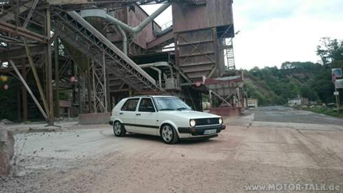

Hi zusammen,
Konnte in der Suche leider nicht fündig werden.
Hat jemand 185/50R15 auf dem Golf 2 verbaut bzw eingetragen?
Ich habe mir die Estoril gekauft und die 195/50er haben leider zu wenig freigang. Aktuell ist ein 80/60 verbaut welches dem TÜV zwar zu tief ist wegen der Scheinwerfer (könnte zwar mit Jettafront wieder ausgeglichen werden).
Gewindefahrwerk ist schon bestellt, aber ich würde gerne den Versuch wagen, einmal alles legal eingetragen zu haben :-D

Ruf beim Reifenhersteller an und lass Dir ne Freigabe für 6x15 und Dein Auto schicken. Kostet in der Regel nichts.
Sorry, aber der ganze Ansatz macht für mich keinen Sinn! Des weiteren versteh ich folgende Aussage überhaupt nicht: " ...zu tief ist wegen der Scheinwerfer (könnte zwar mit Jettafront wieder ausgeglichen werden)." Die Lichtaustrittsunterkante ist bei den Golf- und Jetta-Scheinwerfern gleich??
Dann willste ein Gewindefahrwerk reinbauen, aber parallel versuchste krampfhaft Freigängigkeit mit irgendwelchen Reifen-Experimenten auf dein 80/60 zu kriegen - was soll das? 185iger Reifen sind immer deutlich teurer als 195iger.
Bau das Gewinde rein, stells vernünftig ein und gut...
Und noch was - die Estoril sind 6x15 ET35! Die sollteste ohne Probleme komplett in den Radhäusern versenken können!? Wenn ich mir das Bild angucke, dann haste da aber wohl noch mächtig Spurplatten dahinter, oder?
Sind keine Spurplatten verbaut, allerdings stimmt die Spur noch nicht. Werde mal beim Gewindefahrwerk drauf achten. Hinten finde ich es okay, aber vorne war ich auch erstaunt das sie so breit wirken.
Mal sehen wie es morgen mit Gewinde aussieht, vielleicht lasse ich sogar 195/50.
Golf 2 Scheinwerfer sind niedriger als die Jettafront, wenn die Reifen freigang haben und Jettafront verbaut wäre, würde auch das 80/60 eingetragen werden laut TÜV Prüfer.
Du kommst aus dem Bereich SÜW? Zu welchem TÜV gehst du?
War in Landau. Kennst du bessere Alternativen?
Ach du Scheisse - bloß nicht dahin. Die ham an allem was zu meckern. Neustadt ist auch ein Mäkelladen.
Lass die Spur vermessen, nimm das Protokoll mit und stell dich in Haßloch vor. Super Laden, sehr familiär. Ruf am besten vorher dort an und frag wann Herr Roth da ist - der macht Eintragungen und mit dem kannst du vernünftig reden.
Okay, super vielen Dank. Werde ich versuchen.

Danke für den Tipp, aber habe die Kotflügel jetzt original gelassen, Sturz eingestellt und heute morgen in Landau alles ohne Probleme eingetragen bekommen (Gewindefahrwerk, Felgen mit 195/50 und Spucknapflenkrad)
