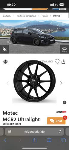

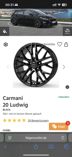

Ich hätte welche die sehen eigentlich fast identisch aus, wie die ich oben geschrieben habe.
Carmani 20 Ludwig die wiegen 11,2kg pro Felge.
Oder Motec MDR2 Ultralight die wiegen nur noch8,3kg pro Felge aber kosten halt auch direkt 400€ mehr.
Bin mir unschlüssig welche es jetzt werden sollen.

Ich hätte welche die sehen eigentlich fast identisch aus, wie die ich oben geschrieben habe. Carmani 20 Ludwig die wiegen 11,2kg pro Felge.Oder Motec MDR2 Ultralight die wiegen nur noch8,3kg pro Felge aber kosten halt auch direkt 400€ mehr.Bin mir unschlüssig welche es jetzt werden sollen.

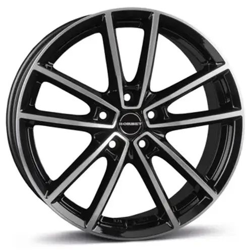

Die Motec waren mir auch zu teuer, wollte auch unter 10 kg kommen und bin dann bei Borbet W black glossy gelandet, 9.8 kg in 8x18 ET50 mit ABE ohne Eintragungspflicht für rund 145 €/St.
