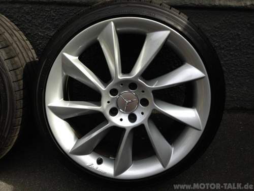

So etwas in der Art würde mir gefallen. Turbinenräder finde ich am W 204 etwas übertrieben. (Ist aber nur meine Meinung)
http://www.motorbasar.de/...iert-c-klasse-w204-s204-c204-t4992980.html

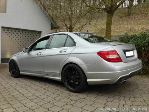

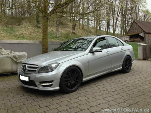

Was haltet ihr von dieses Felge?
Moin moin,
fahre 19 Zoll Felgen von MEC in Gunmetal vorne ET 8,5 und 235er und hinten ET 9,5 und 265er. Das passt sehr gut rein. Finde gerade das konkave zurzeit cool.
Original geschrieben von Tommy_1988
Moin moin,
echt top!! sollte aber noch 15-20 mm tiefer 😉
grüße
Finde ich auch sehr cool.
Ist der Wagen überhaupt tiefer oder Serien AMG Sport Paket Fahrwerk?
Moin moin,
Mehrverbrauch zu den originalen Felgen? Welcher Motor hast du?

@ c-coupe350: Kann keinen Mehrverbrauch verzeichnen, ich denke auf weil sie leichter sind. Dazu hat sich auch der Fahrkomfort nicht verändert. Was mich selber ein wenig überrascht hat. Und ist ne 350er CGI.
@ TheJoeK88: Wagen ist nicht tiefer, ist das Serie AMG Paket drinne
