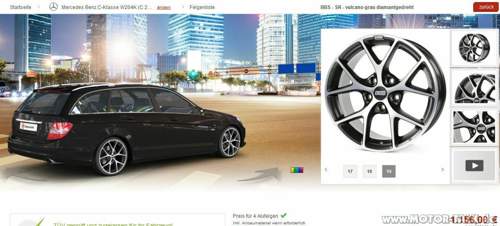

@luxus13, welche Felgen hast du dir ausgesucht bzw. welche hast du alles gefunden, die bezahlbar und leicht sind?
Ich achte, neben der Optik und einfacher Reinigung von Bremsstaub (ohne kleine Ecken und Kanten), vor allem auf das Gewicht.
Bei verschiedenen Reifenhändlern und Tuningläden stand ich verdutzten Gesichtern gegenüber,
als ich auf das Problem, des viel zu hohen Gewichts vieler Felgen, hinwies.
Zudem ist es oftmals ein Problem das Gewicht herauszubekommen. Kann ja nicht jede Felgenfirma anschreiben...
Ich habe mich für die 10,3kg leichten BBS SR in 8,5x19 ET46 mit 235/35 entschieden.
Gibt´s auch in ET32, das würde aber vorn und hinten nicht problemlos passen, wie ich mir durch Vergleichskombinationen anderer S204 Fahrer ausgerechnet habe.
Optik ist der geschmiedeten "Edition 507" sehr ähnlich.
Bbs-sr-s204
Die BBS-Räder sehen gut aus, mit 10,3 kg haben sie aber eine höhere Masse als eine O.Z. Ultraleggera mit gleichen Dimensionen. Und eine Superforgiata bringt es hier auf nur ca. 7,3 kg.
genau die habe ich jetzt schon auf meinem Auto in 18", diese Felgen werden meine Winterfelgen werden.
