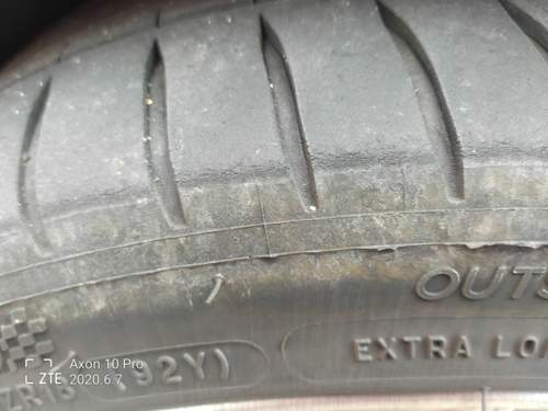

Vom Alter der Reifen mache ich mir auch selten Sorgen. Der Zustand ist entscheidend. Habe erst die Tage für einen Kollegen 4 Bridgestone Sommerreifen RE050A aus DOT 2011 im neuwertigen Zustand für n 20er erstehen können. Gummi frisch und weich.
Meine Michelin Pilot Sport 4 auf meinem Daily (VW Bora 1.9 TDI) sind dagegen grausam. Die werde ich in absehbarer Zeit wechseln lassen dürfen.
DOT 2017, Rissig, ausgehärtet, Aquaplaning mit knapp 4 mm gefährlich. Nässegrip in Kurven nicht berechenbar.
Kann dir damit passieren das beim Auffahren auf die BAB bis in den 5ten Gang mal die Traktionskontrolle ihr werkeln zeigt.
War richtig erschreckend wie schlecht das Auto vom Wechsel von den Winterreifen (Conti TS 850P) auf die Sommerreifen wurde.
Davor bin ich auf meinem BMW 8 Jahre alte Sportiva Super Z auf der HA und 5 Jahre alte Super Z+ auf der VA gefahren. Dort war das Fahrverhalten trotz deutlich mehr Leistung und Heckantrieb komplett berechenbar und sicher.
Alter ist also echt das eine. Qualität der Reifen das andere.
Das Bild zeigt die PS4. Sowas hab ich bis jetzt bei keinem anderen Reifen gehabt. Egal ob China oder Europa. Egal ob 10 Jahre alt oder nicht.
