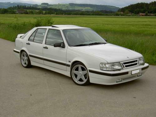

Ich fahre die 17" Felgen mit 205er Reifen. Das langt völlig....
Hab bei mir 215/45R17 91V auf Felgen 7,5Jx17H2, ET30 eingetragen. Daß Innenkotflügel bei maximalem Lenkeinschlag berührt werden, ist mir bisher nicht aufgefallen. Der Fahrkomfort leidet zwar etwas, aber es hat was.... 🙂 und ich fahr mit den Rädern ganz gerne.
Original geschrieben von saab stockcar
mal ganz davon abgesehen, dass die 17er Reifen wesentlich teurer sind und der Fahrkomfort deutlich leidet, werden die 215er bei vollem Lenk-Einschlag knapp möglich sein, alles darüber wird innen am Radhaus scheuern, falls die ET der Felgen überhaupt passt....?
Hallo, dies ist nicht richtig.
Ich fahre einen 91er Saab 9000, darunter ist ein Sportfahrwerk (-40mm, HR-Federn und Bilstein B6-Dämpfer) sowie mit 7.5 x 17" Ronal-Alus und Pneus mit der Dimension 215/40/17", dabei scheuert gar nichts. Selbst mit 5 Personen (bin selber über 100kg, :-))an Bord und vollem Lenk-Einschlag. weder vorne noch hinten.
Ich empfehle Dir die 215er, die 235er sehen zwar geil aus aber der Geradeauslauf ist schlecht und teurer sind sie auch noch.
Hier noch ein Bild davon.

Hallo Fangemeinde,
hab´mir etwas Zeit gelassen mit den Fotos (oder schlichtweg vergessen).
Ich schließe mich meinem Vorschreiber an, es ist tatsächlich hoch interessant zu sehen, wie die Meinungen zu bestimmten Themen auseinandergehen...😉😛😰
