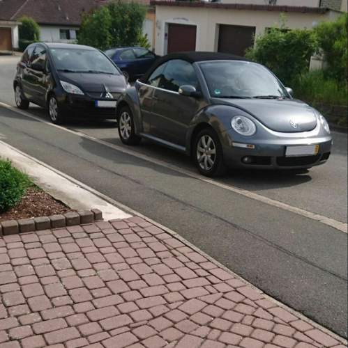

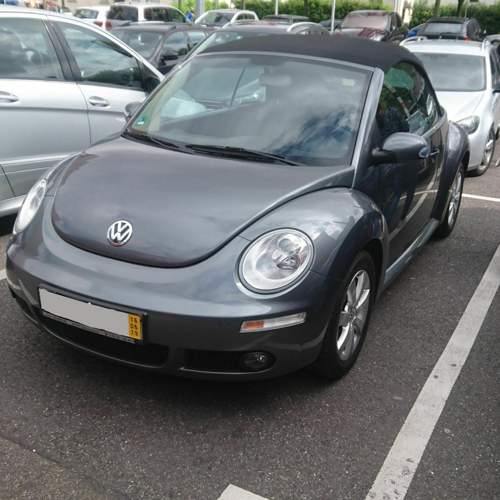

P.S. Im Anhang mal 2 Bilder mit unseren (wie ich finde, schönen 16 Zoll Felgen) Beetle Cab. Die sollen aber etwas breiter und Größer ;-)
Vorne
Seite

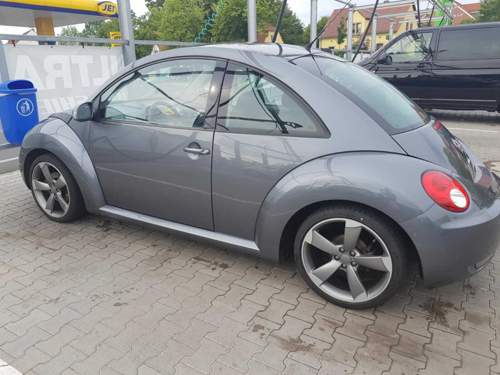

Guten Morgen! Ich persönlich finde, 17 Zoll wirken sehr klein. Wir haben bei uns die 18 Zoll Audi A1 Felgen mit 225/35 und 30er Eibach-Federn montiert. Selbst die wirken etwas verloren im Radhaus. Wir würden wahrscheinlich entweder zu mehr Tiefgang oder 19 Zoll tendieren.
18 Zoll A1 Rotor

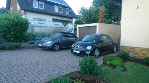

Hi, hast du ein Bild von euerem?
Wir möchten, wie schon beschrieben, eine etwas dezente, kompromiss :-) Verschönerung.
Mehr Tiefgang wie 40mm geht und möchten wir nicht nicht, wegen dem Stabilisator.
Da wirds ab 40mm schon kritisch.
Ich hatte einen Bora und hab noch eine New Beetle Limo.
Beim Bora hat mit 40er KW Federn schon die Antriebswelle an den Stabi geklopft und beim Beetle war mitm Gewinde bei 45mm Kontakt beim einfedern.
Beides mal hab ich den Stabi auf 4M umgebaut, das muss ich nicht mehr haben.

Deine Felgen sehen doch super aus.Etwas tiefer legen und hinten 20mm Spurplatten drauf,fertig.
Füllt das Radhaus besser aus als 18“ mit Kinderbereifung und fährt auch noch komfortabel.
Bordstein hoch geht auch...
😕 Kinderbereifung? Bloß gut, dass der Abrollumfang auch nicht großartig kleiner ist, als von der Originalfelge. Um das Radhaus auszufüllen muss man nicht zwangsläufig Ballonreifen montieren. 😉
Wenn ich das Radhaus schön ausfüllen will packe ich jedenfalls keine Reifen drauf die 2 cm weniger Durchmesser haben als die Kassenreifen...
Also eigentlich waren meine Bilder gedacht , um B-Motor einmal zu zeigen was ein FK Fahrwerk 40 mm tiefer bewirken kann bereits mit 17 Zoll Felgen . Ich finde das reicht völlig aus , aber ist halt eine Geschmacksfrage …..grins
Die Felgen von ronschke seinem Beetle gibt es ja auch in verschiedenen Farben , die hatte ich mir auch mal angesehen , aber dann doch mich anders entschieden . Sein Beetle müsste noch einiges tiefer finde ich , damit sie etwas zur Wirkung kommen. Also da muss dann auch ein Komplettes Fahrwerk rein .
Was willst du nur mit Eibach Federn ? Da müssen auch passende Dämpfer rein , und 30 mm ist halt zu wenig tiefer, das siehst du doch jetzt . Da könnte man ja fast meinen , das meine 20 Zoll Felgen sind .
Es sind aber 17 Zoll , halt mit einem sehr guten Fahrwerk und 40 mm in die Knie damit .
Siehst ja , mit 30 mm kommst da nicht weit .Halte mal einen Zollstock oberhalb der Reifen , was da 10 mm ausmachen dann ;-) Du wirst Erstaunt sein ronschke !!!
