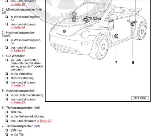

Anbei ein Auszug aus dem VW-Reparatur-Handbuch.
Das Cabrio ist anders aufgebaut - 2 Hoch-/ Mitteltöner auf dem Armaturenbrett und 2 Tieftöner mit 220mm Durchmesser in der Tür.

Ich habe jetzt mal die Original Nummer vom Lautsprecher: 1y0 035 411 m
Ich habe jetzt bei OEM Parts Online die Lautsprecher gefunden.
Gibts aber bestimmt bessere als die Originalen, hat jemand eine Idee wie ich eine Alternative ermitteln könnte ?
Moin,
so wie der Tieftöner aufgebaut ist, wirst Du da nichts von der Stange finden:
https://www.shopdap.com/1y0-035-411-m.html
Die Frequenzweiche ist auch direkt verbaut, scheint ein recht aufwändig abgestimmtes System zu sein. Ich habe an dem Bassfundament der Serienbestückung jedenfalls garnichts auszusetzen.

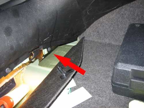

Findet sich in deinem Kofferraum solch ein Verstärker, wie hier abgebildet?
1002
1005-copy
Nein
Vielleicht hinter einer Blende
Warum ?
