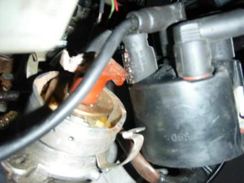

Schau Dir mal noch zur Sicherheit den Verteilerkopf und den V-Finger an.
Hatte seit ein paar Tagen ähnliche Symptome beim KR - extrem schlechter Start = ewig orgeln, kein runder Motorlauf.
Heute ist er überhaupt nicht mehr angesprungen.
Hab das Problem auf die Zündkerzen und/oder die Zündkerzenstecker geschoben.
Aber beim Blick in den Verteiler ist mir fast schlecht geworden.
Daß der Motor mit einem so zerstörten V-Finger überhaupt noch gelaufen ist?!
Ein 16V macht halt einiges mit...
P2250156r
P2250158r
