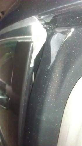

Also, ich habe mir das am WE auch mal näher angeschaut, insbesondere die Dichtungen und die Türschlösser.
Zunächst habe ich mir die Schlösser mal angeschaut. An den Teilen, die an der Karosserie befestigt sind, sind 3 Markierungen angebracht, an der Karosserie entsprechend Punkte eingestanzt.
Bei der Fahrertür ist das auf den letzten Strich eingestellt, so dass ich davon ausgegangen bin, dass mehr nicht mehr geht. Also nach innen Richtung Karosserie.
Dann Fahrerseite Tür hinten. Hier war das Gegenstück zum Schloss schon weit über den Markierungen hinaus nach innen versetzt. Bisher hatte ich aber da noch nicht das Gefühl, dass sich die Tür schwerer schliessen lässt oder unter besonderer Spannung beim öffnen steht.
Also, dann mal ab in die Waschanlage mit ausführlicher Vorwäsche mit dem Hochdruckreiniger. Die Idee, wenn irgendwo etwas nicht richtig anliegt, müsste da ja Wasser durchkommen. Negativ, alles trocken, kein Wasser ist über die Gummidichtungen hinaus gekommen.
Was nun? Mein Fazit für's Erste: An den Türen, seinen Dichtungen und Schlössern liegt es evtl. nicht. Nächste Möglichkeit wären die Fenster.
Vielleicht mache ich mir doch noch den Abklebespass...
Ich habe in den letzten paar Tagen nix mehr dran gemacht (außer mich beim Fahren wieder über das Geräusch ärgern), habe mir heute aber wieder mal wieder die Türen und Dichtungen angeschaut.
Bei der B-Säule haben die Türen ja dieses schwarz glänzende Material - und darunter, also zwischen Tür und Karroserie ist bei geschlossener Tür ein Hohlraum. Vielleicht kommt ja auch dadurch das Geräusch mehr in das Auto. Das würde vielleicht auch das erhöhte Geräusch erklären, daß ich bemerke wenn ich den Kopf so bewege, daß das Ohr kurz vor der B-Säule ist (wie schon in meinem ersten Bericht geschrieben).
Das werde ich mir nochmal genauer anschauen und mir überlegen, wie und mit was ich diesen Hohlraum mal ausfüllen könnte. Müsste eigentlich möglich sein bei geschlossener Fahrertür und geöffneter hinterer Tür etwas reinzustopfen, Filz oder so.
Das mit dem Hohlraum war allerdings bei dem sehr leisen V40 auch so ...🙄
Der Unterschied zwischen S60 und V40 liegt allerdings in den Fensterdichtungen - beim S60 ist die innere so eine Art Filz, beim V40 eine Gummilippe. Ob das einen Unterschied macht - who knows...
Vielleicht und hoffentlich findet sich ja für alle Lärm/Geräuschgeplagten doch noch eine Lösung.
Fritz
kannst du mal ein foto reinstellen, damit ich das mal mit meinen türdichtungen vergleichen kann? ich glaube nämlich, dass meine türen ähnlich abgedichtet sind, wie deine...und bei mir ist alles seeehr ruhig...
Hi again,hier sind mal 2 pics - einmal von aussen, einmal von der offenen hinteren Tür in Richtung des "Hohlraumes" an der vorderen Tür...
Danke für das Interesse
Fritz
S60-seal-medium
S60-seal-inside-medium
