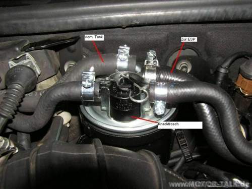

weis jemand welchen schlauch ich nehmen muss? den blau eingekreister schlauch(richtung beifahrerseite) oder der schlauch(richtung fahrerseite
Bild davon ist im anhang
Nimm den Schlauch am Diesel Filter! Vorne im Motorraum... LgD

@ Zehnvierzig: Wo hast Du den Schlauch angeschlossen? Unten links wo nun der Kabelbinder ist oder oben links?
da wo der kabelbinder dran ist!!!

Da wo der Kabelbinder dran ist, ist es falsch. Das ist die Rücklaufleitung. Oben links kommt es von Tank. Ob bei Zündung an die Pumpe im Tank dauerhaft läuft, weiß ich nicht genau. Oft wird die nur für einige Sekunden laufen. Wenn vom Motorsteuergerät dann nicht die Info kommt "Motor läuft", wird die abgeschaltet. Wenn das so sein sollte, dann würde ich direkt an der Pumpe 12 Volt drauf geben. Damit sollte dann der Tank leer werden.
Hab es vielleicht überlesen: Hast Du einen Allrad? Der hat zwei Pumpen im Tank. Durch die Kardanwelle ist der Tank in zwei Hälften geteilt. Somit gibt es links und rechts je eine Pumpe.
wusste das das der Rücklauf ist, nur dachte ich das, das wie ein Überlauf funktioniert, wenn die pumpe die ganze zeit läuft...
Hab noch ein Bild vom Filter gefunden. Die Pumpe hast Du schon mal gefunden. Hast doch ein Bild hochgeladen. Der 4-Polige Stecker. Innen, die dünneren Kabel sind der Geber. Aussen der dickere Querschnitt ist die Pumpe. Polarität vorher ausmessen oder kurz testen.
Dieselfilter-knackfrosch
meinst das hier ? gut werd es mal probieren ob es geht!
