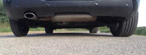

So sieht das z.B. bei meinem Astra aus für max. 80 km/h.
Notrad
