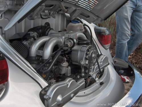

Passt nicht so einfach wie du meinst.
Hier mal ein Bild von einem Alfa 16 V ,da wurden sogar die Endspitzen entfernt und durch ein Rohrgestell ersetzt um den unter zu bringen.Motorhaube hat auch Ausschnitte so das der Kasten l.u.r. rausschauen kann.
Machbar ja aber mit viel aufwand.

Wie schon gesagt, die 16 V Alfa Motoren passen nicht wirklich gut rein und bringen auch keine spürbare Mehrleistung. Besser sind da die 8 V Motoren
